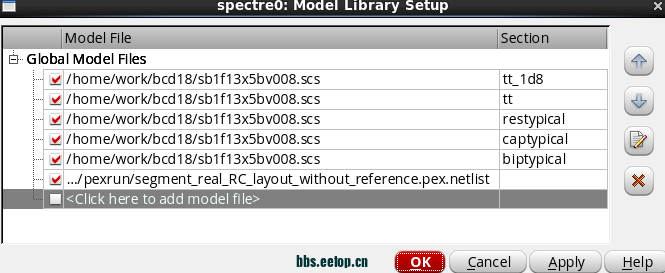

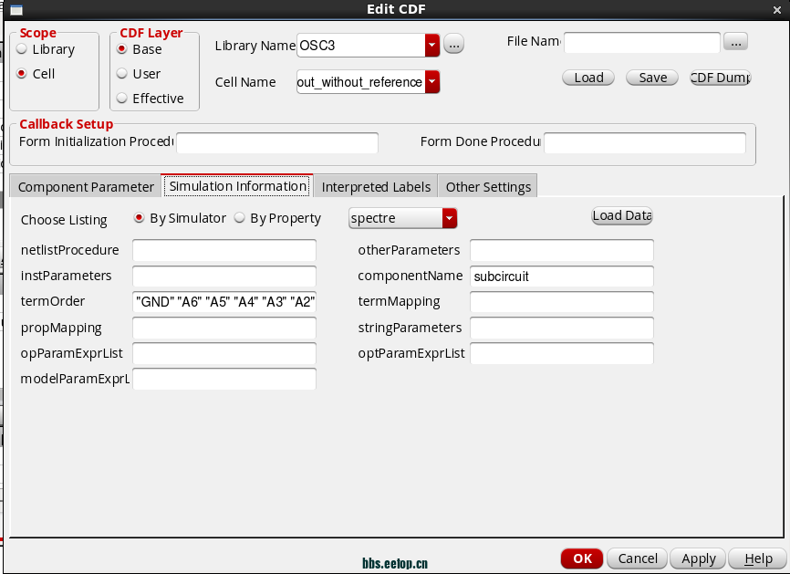

发表于 2021-7-28 18:49:09 | 显示全部楼层
jzr1989 发表于 2019-3-5 16:34
1.把symbol复制成spectre
2.编辑此模块cdf属性:加入一个name为model,typle为string,default value为模块 ...
请问如果有1000个pin,但是termoder里面能加入的字节有限,不能全部加进去,请问这个应该怎么解决呢
发表于 2021-7-28 20:14:03 | 显示全部楼层
这个没试过,用config吧
1.把symbol复制成spectre
你好 ,想问一下第三步是在哪里
发表于 2022-5-22 18:12:33 | 显示全部楼层
97275950 发表于 2022-5-22 16:58
你好 ,想问一下第三步是在哪里
加model那里

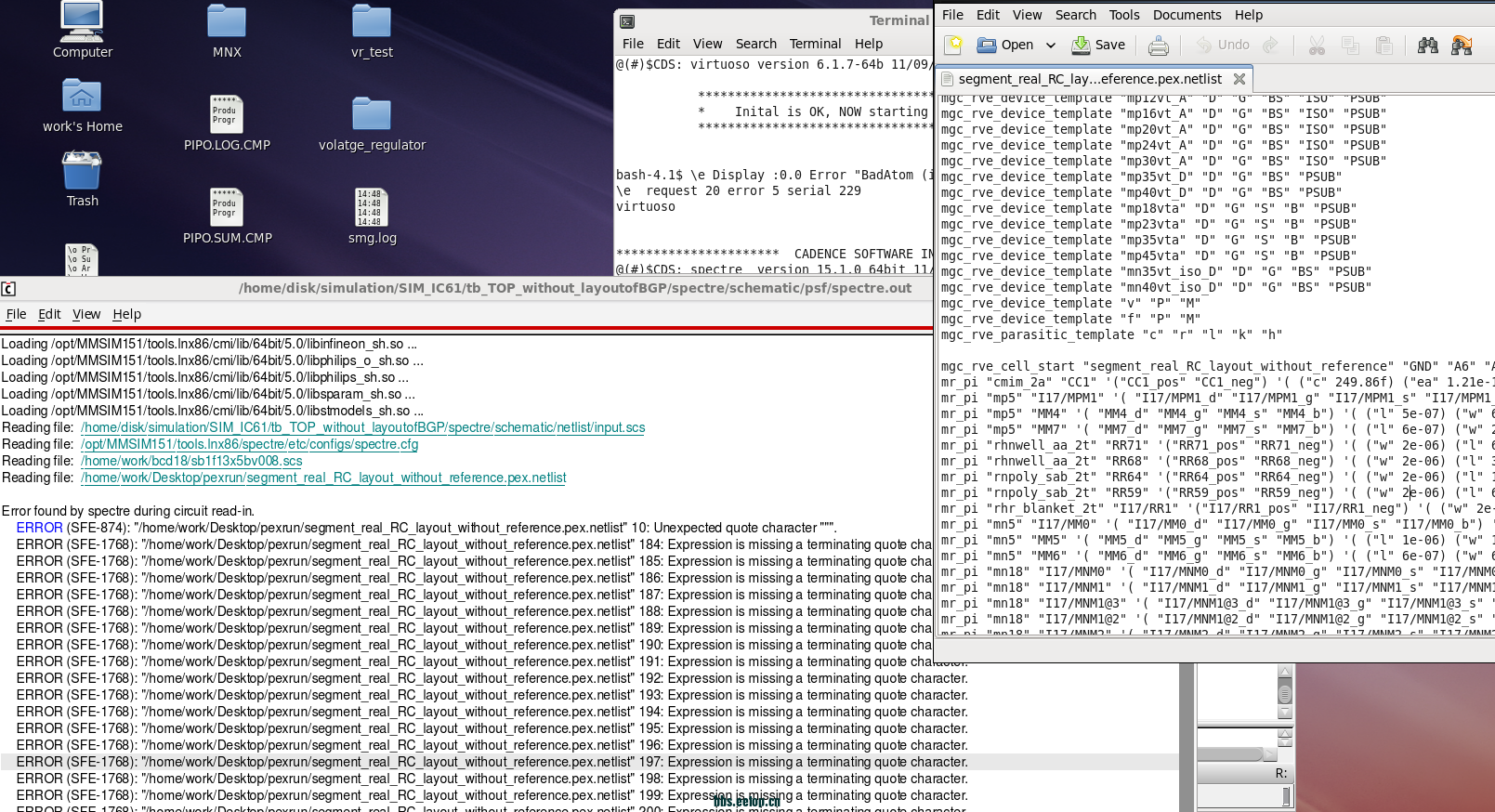

发表于 2022-5-22 19:14:21 | 显示全部楼层
jzr1989 发表于 2022-5-22 18:12
加model那里
image.png image.png image.png image.png 请问报了这么多错是什么问题呀?是我用的pex.net有问题吗?谢谢
发表于 2022-5-22 19:42:57 | 显示全部楼层
是spectre格式吗
