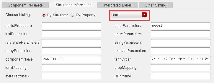

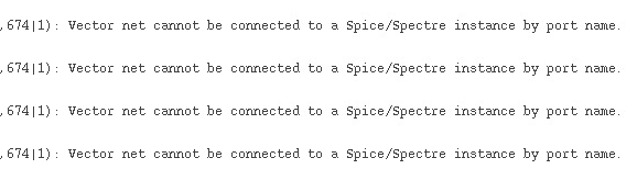

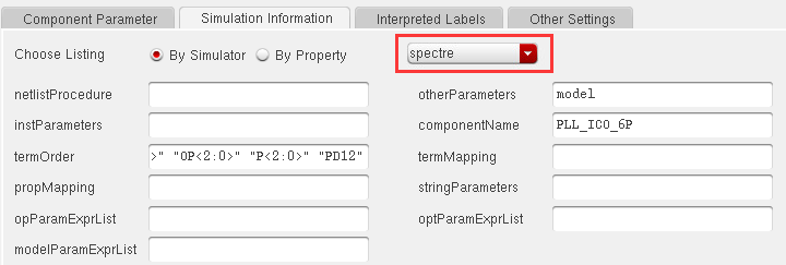

 楼主| 发表于 2019-3-13 09:49:04 | 显示全部楼层
回复 7# jzr1989
老铁你好,再请教一个问题:1、我现在要用AMS+specter网表进行后仿真;
2、按照你说的方法生成了模拟cell的specter view(该view单纯用specter是可以成功后仿真的);
3、新建了一个数字verilog生成的数字symbol+模拟specter view的testbench;
4、新建好config,配置完成ADE 仿真器为ams;
5、可以成功生成netlist,但在运行仿真时提示的错误是:vector net  cannot be connected to a Spice/Spectre instance by port name ;
6、我查了一下网表,错误的地方就是这个specter view,是不是因为我将仿真器选成了ams,导致specter view不能用了?
7、如果是这样的话,可不可以按照生成specter view的方法来生成一个ams view进行AMS的后仿真?
8、如果可以,生成ams view时,CDF的具体配置应该是怎样的呢(跟specter view一样?)?
你有这方面的经验的话,还望赐教,谢谢!
发表于 2019-3-13 14:09:23 | 显示全部楼层
我试过了,用ams调spectre view能仿真成功。
做ams view应该和做spectre view一样的,在编辑cdf窗口的第二页,你试试吧

发表于 2019-3-13 17:14:14 | 显示全部楼层
pvs-qrc流程
后仿view为av_extracted_view
直接用config调用就行  和前仿一模一样

 楼主| 发表于 2019-3-13 17:33:26 | 显示全部楼层
回复 14# jzr1989
我的spectre view仿真config还是提示那个错误(下图)试着生成了一个ams view,config可以仿真,但结果诡异,基准电流偏差近100%
你的.cshrc里面是怎样配置的?
发表于 2019-3-13 18:06:38 | 显示全部楼层
我的是.bashrc,里面没什么特俗配置。
你CDF里面怎么写的
 楼主| 发表于 2019-3-13 18:13:57 | 显示全部楼层
回复 19# jzr1989
