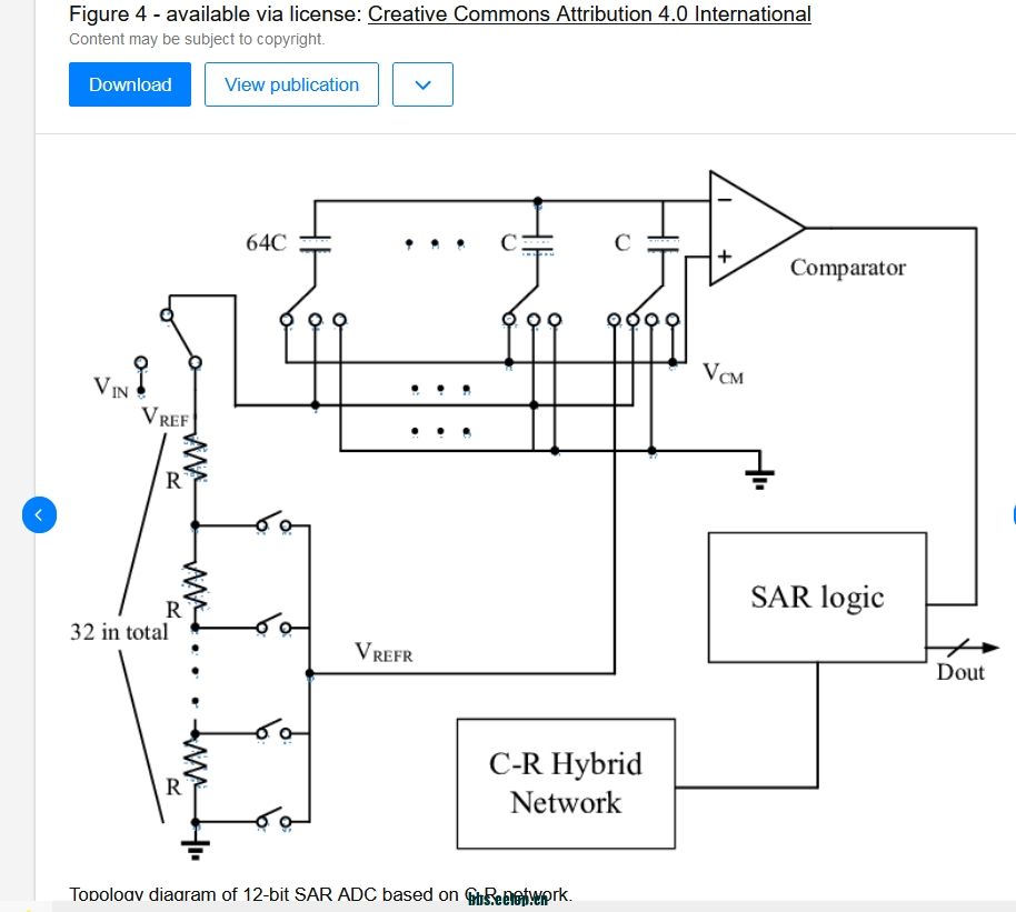

    很多都看  清华_李福乐 ADC 课程   ,  unit Cap 取多大是有学问的 . 一般 MCU 多数 AD 用 SAR .超高速 flash  高速 pipeline ,  但现在 因工艺 SAR 也有 50M .
高位电容+低位电阻 ,
=> 这也有阿 .看过别人做 CDAC 的ref 电压 vrefp vrefn 在用电阻去分  做到 12bit .  另外 CAP 有些layout shape 是使用 FISH BONE 的MIM . 寄生电容不是FOUNDARY 提供 , 前人做过 "Metal over metal" (MOM) 电容的参数, 後面 LAYOUT 套用 .

peterlin2010 发表于 2019-1-23 22:29
    C+C  better  用C+C结构,一般工艺的电阻无法满足要去,除非你对线性度要求非常低
   一般都是高位电容 低位电阻

请问下“做 CDAC 的ref 电压 vrefp vrefn 在用电阻去分  做到 12bit”这在哪篇文章有涉及?
 楼主| 发表于 2023-4-8 09:01:51 | 显示全部楼层
not paper
some circuit design use ..

12-bit 20M-S/s SAR ADC using C-R DAC and Capacitorsearch C-R DAC
Design of high-resolution digital-to-analog converter for 14-bit
successive-approximation analog-to-digital converter
Design high-resconverter for 14bit.pdf (1.04 MB , 下载次数: 208 )
