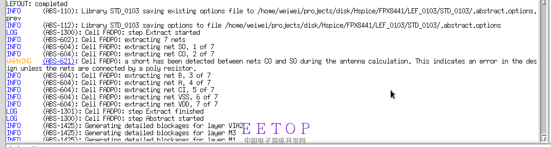

请问我在用abstract提取STD的时候,当cell有两个输出的pin时,会报这样的warning,但是其他的cell就不会报错,请问这个是为什么呢?是我设置的哪里不对吗? LEF.png

   检查Antenna extraction的layer operation是否正确

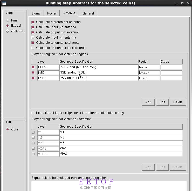

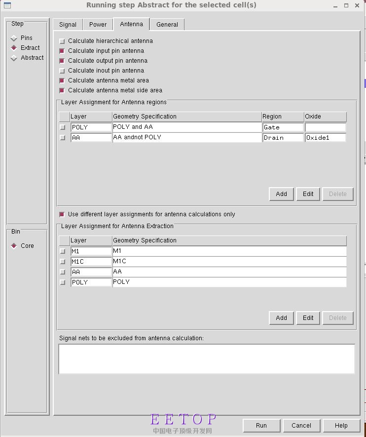

   是下面那张图片,您帮我看一下

   AA的layer应该有operation,你看一下ug我记得有说
 楼主| 发表于 2018-1-7 23:14:31 | 显示全部楼层
回复 6# legend03u8z

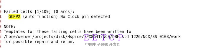

   嗯,是的,您说的这个问题,我解决了,我看manual里面有这个解释,不过我现在又遇到一个问题,我在提取.lib的时候,库里总共有108个cell,107个cell都没有问题,只有一个cell的.lib没提出来,报错的是下面图片的错误,您知道这个是什么原因吗?我用的是NCX提取的,这个错误在manual里面没发现

嗯,是的,您说的这个问题,我解决了,我看manual里面有这个解释,不过我现在又遇到一个问题,我在提取.lib的时候,库里总共有108个cell,107个cell都没有问题,只有一个cell的.lib没提出来,报错的是下面图片的错误,您知道这个是什么原因吗?我用的是NCX提取的,这个错误在manual里面没发现   ncx11.jpg

   最后那个.lib的问题解决了,谢谢您

楼主,AA的operation在哪设置的?谢谢先~~~
