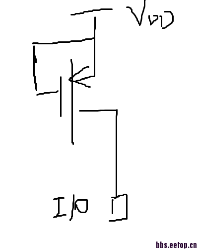

GDPMOS是怎样结构?就是GS的短接的PMOS吗?能用来做电源和地之间的clamp吗?
 楼主| 发表于 2015-10-22 14:58:54 | 显示全部楼层
GDPMOS.png 是这样的连接吗?最近的项目fab说用gdpmos做VDD与GND的clamp,给了个PMOS,未连接,也查不到资料,求助。

发表于 2015-10-22 15:16:51 | 显示全部楼层
回复 2# 追风的孩子
是的!GDPMOS
 楼主| 发表于 2015-10-23 10:35:52 | 显示全部楼层
回复 3# 蓝风紫心
    谢谢您的回复,很奇怪FAB给我的VDD-GND方案是GDPMOS的clapm,但是6V的GDPMOS的vtr,vh,泄放电流时的电压都在12V以上,这样6V系统不挂了嘛
发表于 2015-10-23 11:31:43 | 显示全部楼层

 楼主| 发表于 2015-10-23 22:17:09 | 显示全部楼层
回复 5# 蓝风紫心
    对啊,我也觉得用GCNMOS或者GGNMOS,可能FAB弄错,我再q确认一下。顺便问一下您,GGNMOS和GCNMOS做clamp有什么区别呢,性能上?
发表于 2015-10-24 16:05:29 | 显示全部楼层
回复 8# 追风的孩子
GCNMOS比GGNMOS性能上好很多,前者触发电压低,与后者有相同的会跳电压,而且导通均匀,能够让管子绝大部分都导通,能够快速的泄放ESD,而后者触发电压高,有可能只有部分管子导通,其余的没办法导通,所以导通不均匀。
发表于 2015-10-24 20:43:34 | 显示全部楼层
回复 9# 蓝风紫心
NMOS开启比PMOS麻烦,会比较集中,容易烧坏!
PMOS的ESD相对没有这些问题
