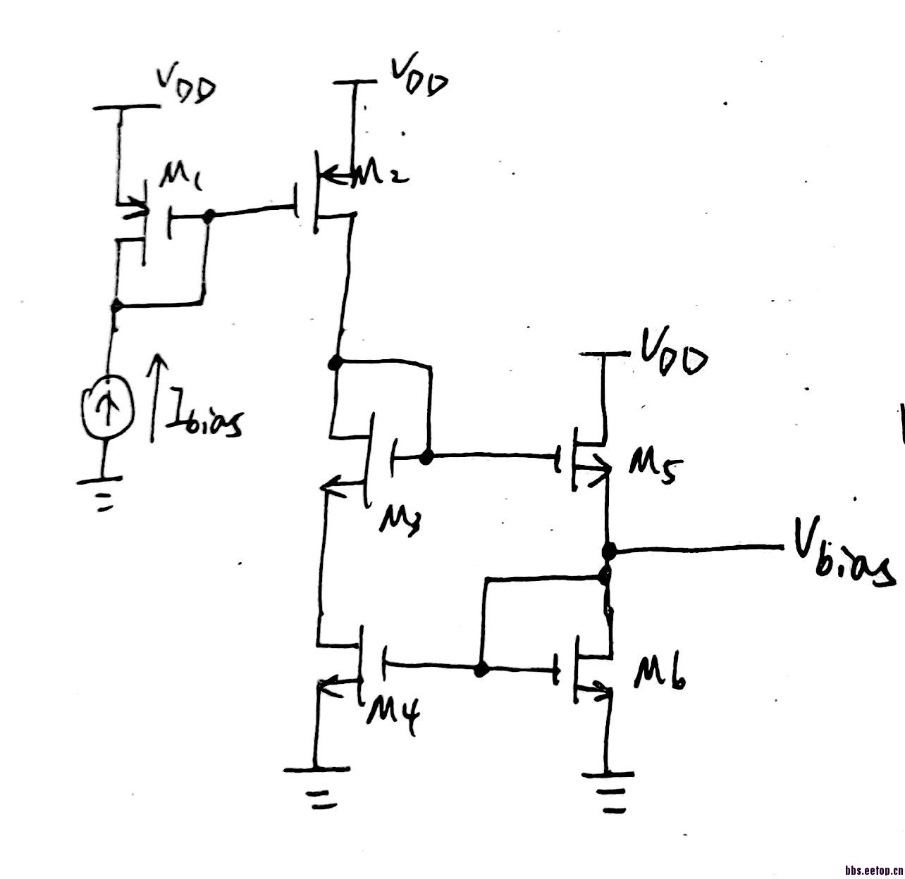

遇到这样的偏置电路,M6漏端给出偏置Vbias ,M2应该是线性区吧,这个偏置是给follower的,有没有人能讲一讲这个偏置有什么好处,常用吗?之前看论坛上讨论过电压偏置和电流偏置的优缺点的  这种电路是不是就是一种电压偏置电路?

电流镜。。不过最后的电压偏执从M6的gate 输出浪费,还不如不要M5,M6。直接用M4做diode的gate输出。。。因为该电路没有省如电压 headroom,浪费一路电流

    我刚看到的时候也觉得好像相对普通的电流镜并没有什么优势  我以为可能是稳定性或者什么方面更好  在我看到的电路中很多地方都用这种结构,Ibias是从电流源模块拉过来的   之后经过这样的电路给其他电路提供偏置  比如follower以及放大器

   M2应该是线性区?这有什么好处?看不出来
semico_ljj 发表于 2015-9-6 09:19
    起到电阻的作用使电路脱离简并点  确定两支路电流

补充一点,这个要看用途的。。。如果说有点好处的话,就是输出节点看到vdd的阻抗较小,多了几百毫伏的电源 headroom,如果是一般的应用,可有可无。。。

1. M2是电流源,不能在线性区;
2. 输出是Class AB,适合驱动大的电容负载或者负载端可能有抖动耦合的情况.直观来讲,原来的diode形式的电流镜输出阻抗只有1/Gm,而且输出端负方向的slewing rate受限于M2的电流;现在输出阻抗是2/Gm,并且双方向的slewing rate都由Gm来决定。

如果VDD为典型3.6V的话。
M2漏端电压2Vgs,这个可以一定程度上减小M1和M2由于沟道长度调制效应引起的电流匹配误差。
后面两路类似cascode镜像,所以电流镜像匹配较好。
所有管子都应该工作在饱和区。
个人观点,欢迎指正。

M4下面少个电阻吗?
