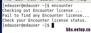

启动encounter时出现如上情况,看网上有人说:
出现这个问题是因为license问题,不是license的环境变量配置不对,网上下的license也不需要修改hostid,只需在encounter9.1/share/license/里面要放置一个license.dat(内容无所谓)的文件。这个很关键 ,有了 这个就不会有 license的问题了。 这个是看到别人说装8.1时候的一个解决方法,抱着试试的想法去share/license里面看看真的没有license.dat文件,于是把ius82.dat修改为license.dat真的还就行了。也不用改hostid.
但我这样设置之后还是没成功,希望高手指导下!

 楼主| 发表于 2015-4-7 08:31:00 | 显示全部楼层
回复 2# min4max
大神,我的ic616和mmsim就是按照您的教程弄的,结果都可以,但就是这个encounter不行,昨天搞了一天,还是没搞懂;
是license版本老了吗? 我用的是cadence的也就是ic616的license,也用了eetop上的那个isu68.dat 但都不行!
请指导一二吧 !
这是我的.bashrc中的设置
export PATH="/EDA/cadence/encounter9.1/bin"PATH
export PATH="/EDA/cadence/encounter9.1/tools/bin"PATH
启动license的log是正常的
发表于 2015-4-7 12:12:22 | 显示全部楼层
    请下载安装最新版的EDI142!我的教程基本上对应的是2014年及其后的版本,以前的版本不能保证使用,因为license的FEATURE新旧版本很多都是不同的。

发表于 2015-4-8 19:37:13 | 显示全部楼层
回复  min4max
两个小问题啊 (1) 最新版本的EDI是否可以用ic616的license
(2) 最近版本的EDI是不是也要用 ...
jiazhang 发表于 2015-4-7 12:55
    我上面那个链接的正文里就提供了最新的license生成工具的网盘链接,还有环境变量设置文件也在那儿以及下面的回复中有。patch就是以前教程中提供的那个。

发表于 2017-11-25 20:23:52 | 显示全部楼层
91的必须用91的patch文件区破解,81的不行,91的破解文件论坛上有。
