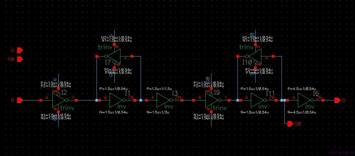

我现在在设计模拟电路,但其中要用到D触发器和各种门电路,请问D触发器和各种门电路是自己用MOS来搭吗?还是工艺厂商提够好了?

fab库里应该有提供,但也可以自己搭建。
发表于 2015-4-2 08:36:21 | 显示全部楼层

库里面找不到啊,PDK中只有MOS、BJT、R、C等分立元件啊?

    联系fab要,要standard cell lib,如果没有提供那就自己搭建。

一般模拟电路里面都不用标准单元库吧,只用PDK

模拟区域的数字单元应该是全定制的数字单元

模拟里面的数字电路单元一般都是自己搭的,可以根据需求搭合适的电路,选合适的尺寸比例。
