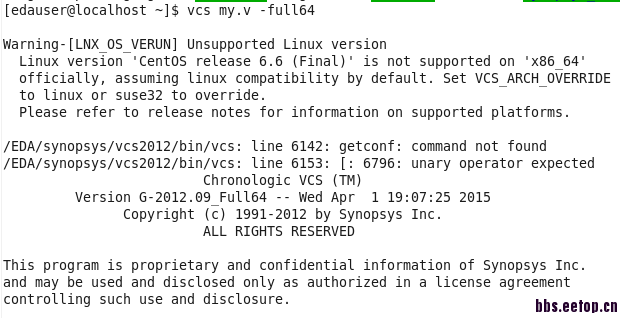

启动vcs时候出现如上错误,请问如何解决呢?
发表于 2015-4-2 18:05:56 | 显示全部楼层
centos6.6 是明显的64bit , 你不能安装32bit的版本了,而且启动只能从amd64/bin 下启动了,
