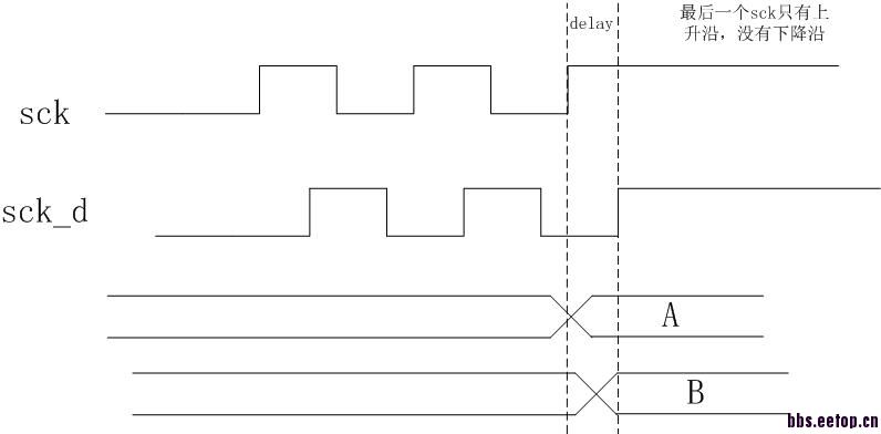

我做的项目里有这么一处特殊的设计,有一个spi端口的输入时钟sck,将这个sck延时了若干ns产生出了sck_d,用sck触发产生了信号A,A经过了一个组合逻辑产生信号B,这个信号B需要被sck_d相对于sck的同一个沿采样,想请教各位后端高手:
1.这个时钟的延时应该怎么实现呢?我尝试写了很多inverter,但综合时貌似被优化掉了
2.在做综合和STA时,应该怎么设置来检查timing,保证A经过组合逻辑后能被sck_d准确采样呢?或者说工具能不能检查这种特殊的采样呢
这个问题困扰我很久了,诚心求教,感激涕零!下图为该设计的时序图
