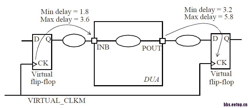

手册上有对于input port to output path的setup检查有这样一句话:Notice that any internal clock latencies, if present, have no effect on the path report.
想问下为什么内部时钟的latency不会影响这条path呢,如果内部时钟有latency,那么数据到达output port的时间应该晚了啊,从而影响了setup的检查
 楼主| 发表于 2014-11-18 14:36:25 | 显示全部楼层
哦 我想明白了,对于内部时钟来说,如果有latency,那么对于launch沿和capture沿都有latency,所以并没有改变data的到达时间,所以不影响input port to output port的path
