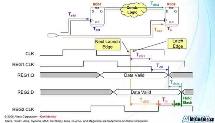

[求助] 时钟树综合前的时序检查
 楼主| 发表于 2014-11-10 20:47:01 | 显示全部楼层
回复 10# wyc8842172
   如图所示,如果skew是零,应该就不会有hold违例了吧
发表于 2014-11-10 23:38:29 | 显示全部楼层
    要看ck-q,组合逻辑延时,和 library hold time三者大小。你去翻翻公式就清楚了
