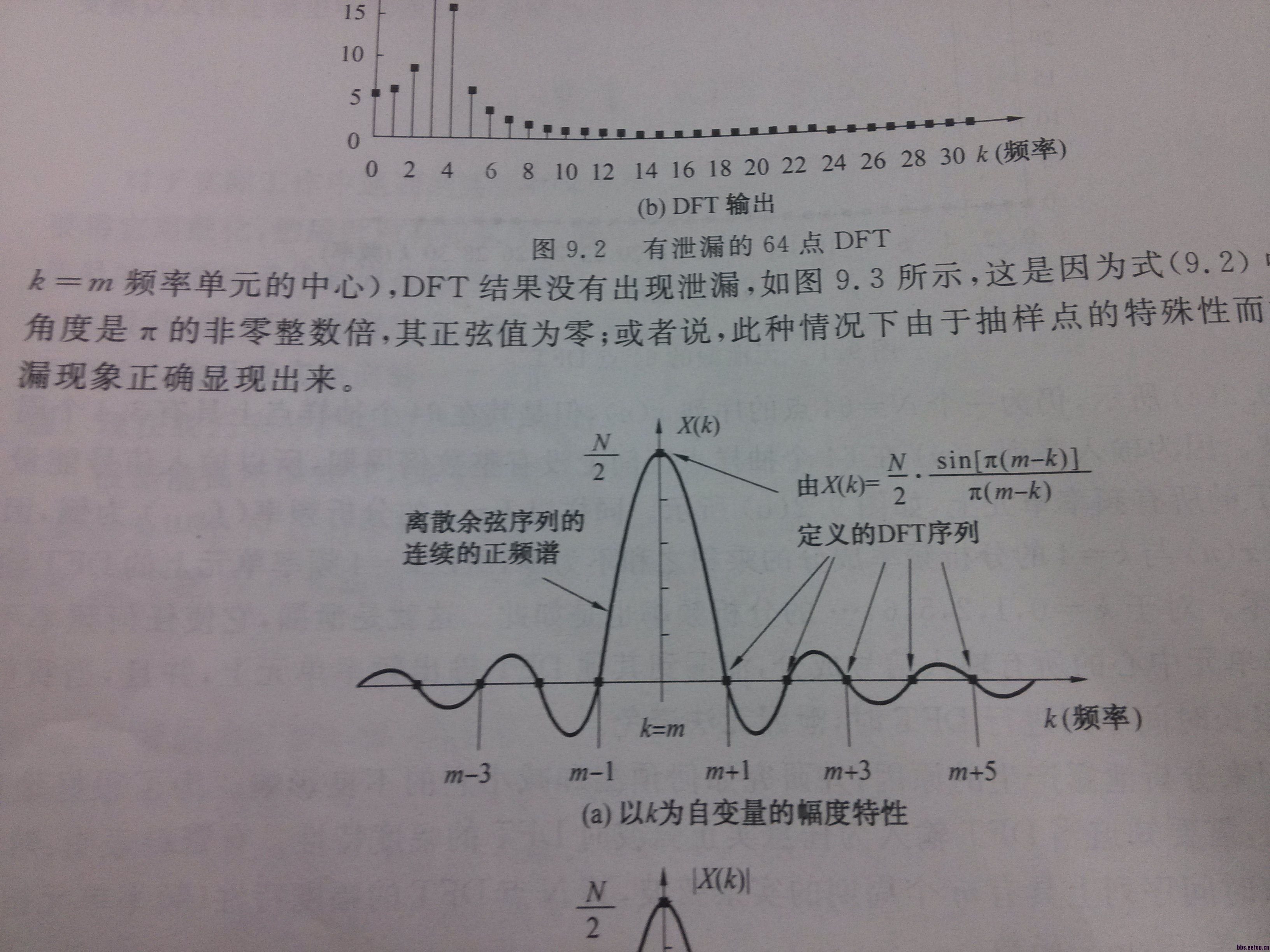

发表于 2014-11-7 09:53:00 | 显示全部楼层
回复 6# yunyi009
频谱就是这样的,你的结果没错。
我也尝试不加窗看频谱,跟你的一样。应该跟序列突然中止导致的谱的泄漏,由于低频处的谱本来就很低,所以低频处就平了。
发表于 2014-11-7 13:09:17 | 显示全部楼层
回复 16# BeiYangMan
你对加窗的理解可能有点偏差。加窗是让信号慢慢被截断到0.
发表于 2014-11-7 13:45:23 | 显示全部楼层
你说的没错,我在我的文档中没有指出这点。
严格的说加窗的谱分析 是让序列的一端为0,另外一段慢慢衰减趋于0,但不会等于0。这样整个序列做想象中的延拓,才没有“突变”。
这是加窗的目的。
所以matlab中hann这个函数,有两个option,一个是 对称,一个是 周期。
做窗函数滤波器,当然用对称
而做序列谱分析,就用周期。
Schreier,他自己定义了一个hann,其实是那个周期的窗。是为了用着方便,因为matlab默认是对称的窗。
加窗的效果 就是降低了频率的分辨率,泄漏还是会有的。比如hann,频谱还是会泄漏的,,对于一个单频信号,其能量只是只往左右一个bin的地方泄漏而已。这是我个人的理解。
另外,他的谱上的非线性跟窗没关系,不加窗时,那两个谐波几乎被泄漏的低频噪声淹没。加窗之后,显现出来了。非线性通常是dac的mismatch或者电路的本身的非线性,与窗无关。尽管加窗是非线性操作。

 楼主| 发表于 2014-11-7 18:55:09 | 显示全部楼层
所谓噪底的大小究竟跟什么因素有关系呢?我也觉得加窗与不加窗噪底的变化有些过大了。而且我的DFT输入序列正好具有整数m个周期,即输入信号的频率正好在k=m频率单元的中心,这样一来抽样点的位置正好是幅值为0的位置,泄漏现象被掩盖,如图所示。那么加不加窗的结果就不应该差这么多了吧? IMG_20141107_190117.jpg
