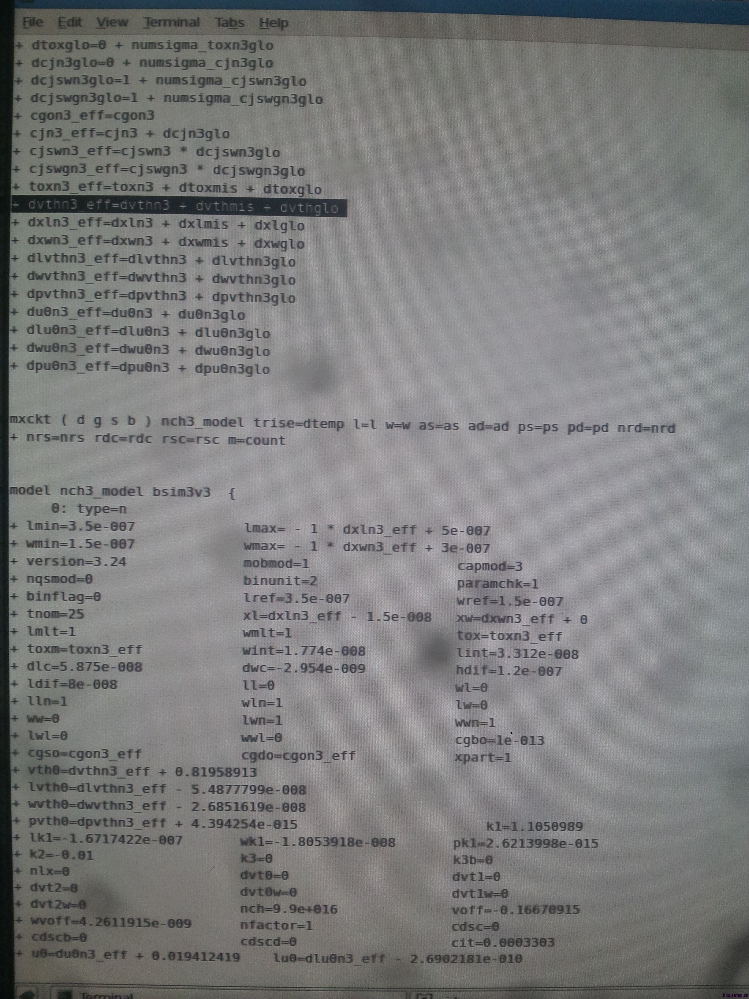

.13比.5的工艺参数多了很多,看不明白了。
想看看vth,vth0=dvthn3_eff+0.81958913
dvthn3_eff=dvthn3+dvthmis+dvthglo
dvthn3,dvthmis,dvthglo是什么?一般写在模型文件哪里?

 楼主| 发表于 2014-8-26 22:00:40 | 显示全部楼层
回复 2# sea11038
    解决了,.scs文件里都能找到。
