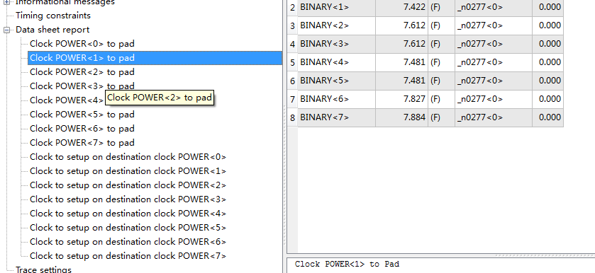

对于时序路径我只知道有四种类型:Clock-to-Setup   Clock-to-Pad  Pad-to-Pad   Pad-to-Setup但是ISE的时序报告里的怎么和这四种时序路径对应不上啊,
比如我写了一个8位输入(power)和8位输出(binary)的组合逻辑,没有时钟的,但是时序报告是这样的:
上面的数据好理解,就是从输入端口到输出端口的延迟。(但是为什么会有CLock)

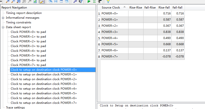

上面的数据我就不理解了,什么叫clock to setup on destination clock POWER(综合的结果里就完全是组合逻辑,没有时钟啊?)还有那个Rise-Fall Fall-Fall是什么意思呢?时钟偏移之类的吗?
