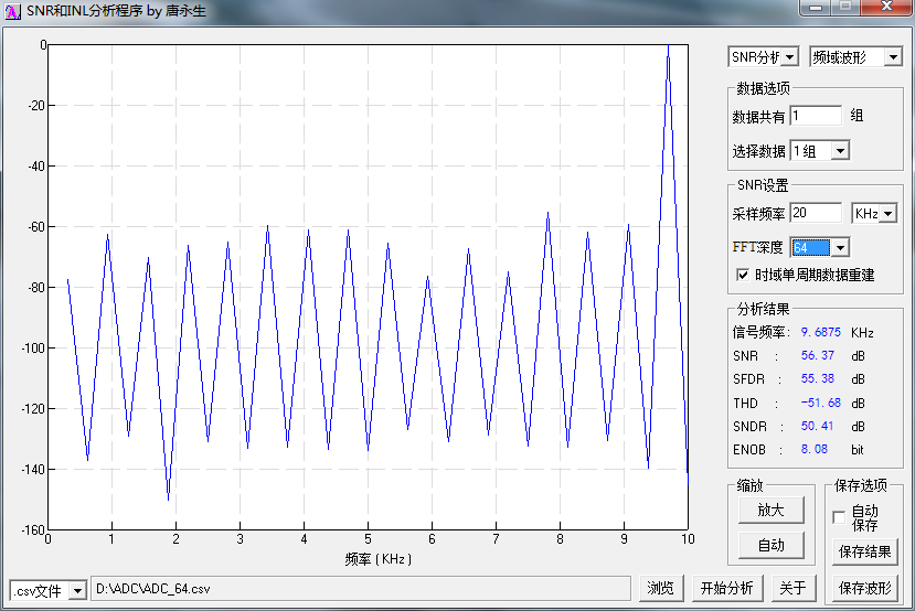

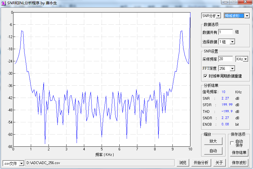

初学ADC,使用的是“SNR和INL分析程序_by 唐永生”,请问给程序输入的SNR数据应该从cadence哪里导出?试过从caculator中导出.csv的,出来是有问题的,做过好几遍,都是类似这样的波形,如下:

发表于 2014-4-28 15:16:18 | 显示全部楼层
回复 1# hiwzy
    采用相干采样了吗?可以不加窗函数,也防止了频谱泄露
发表于 2014-4-28 15:21:57 | 显示全部楼层
输入信号频率选的有问题

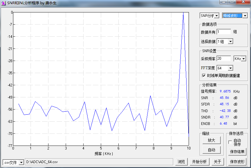

后来找到问题所在了,谢谢先!这个是我后来64个FFT点,仿真得到得两张图,一张是在tran的低精度下仿真的ENOB为6.48,一张是在高精度下仿真的ENOB为8.08,但是我的ADC才是8位的。想问下,是那一张仿真图比较可信? ADC_64_SNR.png ADC_64_SNR_高精度.png

发表于 2014-4-28 17:11:00 | 显示全部楼层
回复 4# hiwzy
    高精度是指输出的数据有效位数比较多吧,那个8位的挺可靠的
发表于 2014-4-28 21:20:38 | 显示全部楼层
conservative更可靠,而且fft点越多越可靠
