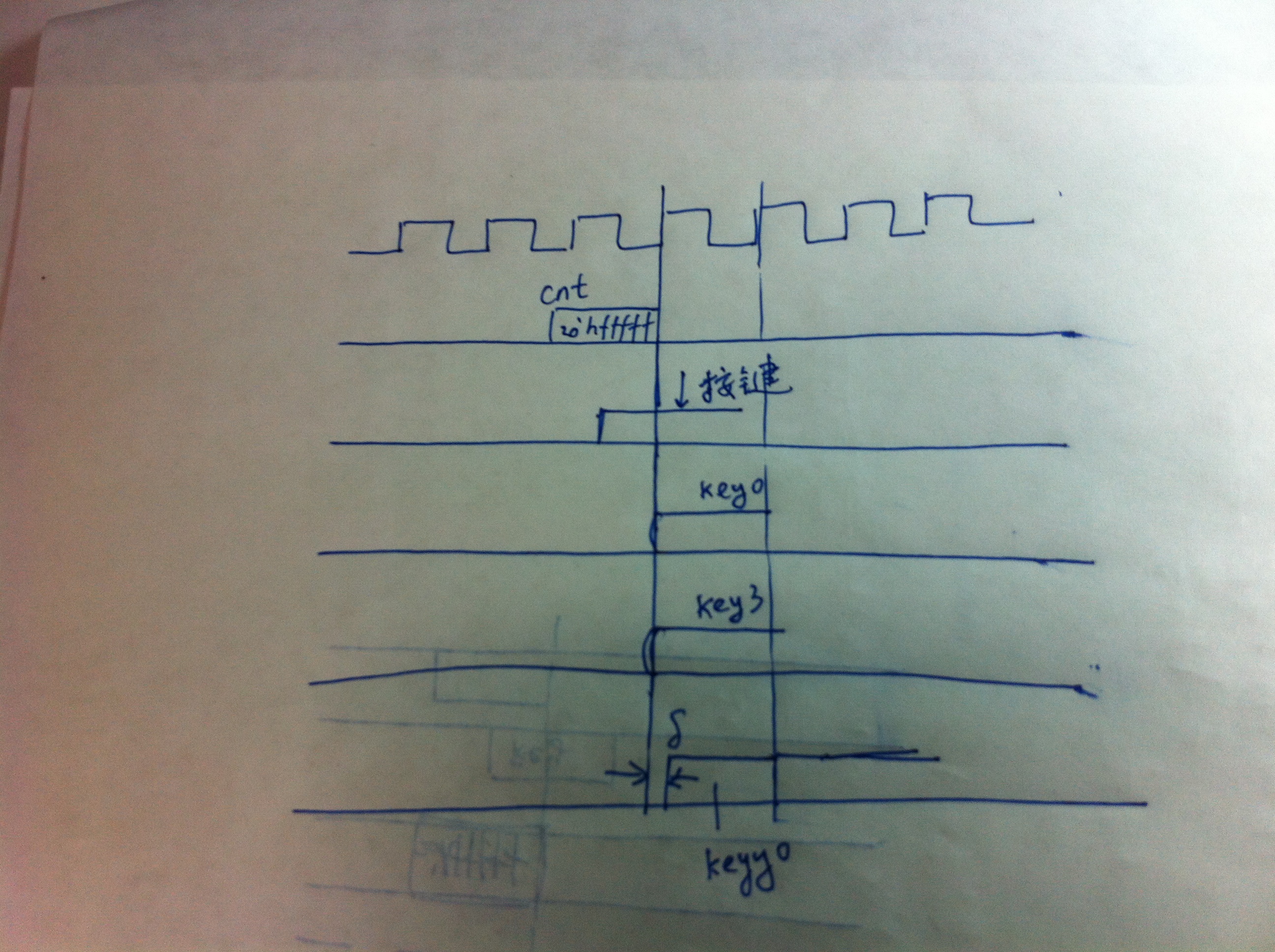

这是我在网上搜到的消抖电路verilog代码

  assign outdata=key3&(~key2);
我怎么感觉有点问题啊
如果出现了下面的时序,结果不就错了吗,求解,谢谢

发表于 2014-4-7 19:27:38 | 显示全部楼层
不知道你说的是什么,不过感觉你没理解什么是阻塞赋值,什么是非阻塞赋值。keyy0和outdata都是下降沿检测,即是按键按下的下降沿检测。。。而且我觉得这个消抖程序不好。或者根本不是消抖。消抖时钟是要有点时间的,怎么用50m时钟来,这也太快了。新人见解,不对勿怪。
 楼主| 发表于 2014-4-7 22:37:55 | 显示全部楼层
回复 4# MapleKing1990
   这个应该是按键下去的后一个时钟进行检测吧,怎么是下降沿呢,求解
发表于 2014-4-8 13:24:28 | 显示全部楼层
assign keyy0=key1&(~key0);
这种电路简称为沿探测电路,有上升沿、下降沿、双边沿三种,具体这个是哪种,lz可以慢慢体会
说到具体功能,还是建议仿真一下,加强下切身感受吧
发表于 2014-4-8 16:55:02 | 显示全部楼层
回复 5# nm2012
  always @(posedge clk, negedge rst)
  begin
    if(!rst)
    begin
      key0<=1;
      key1<=1;
    end
    else
    begin
      key0<=indata;
      key1<=key0;
    end
  end
花点时间和你说点吧,我也知道新人学习很苦,因为我也是新人。复位不用说了,按键按下时是0,这点要知道,原来初始值是1。按下键后,从1到0是一个下降沿,第一个时钟沿到来后,key0=0,key1还是1,于是keyy0就是1,这个时间很短就是一个clk,就是按键的下降沿经历时间,你想是不是按键的下降沿检测呢。
