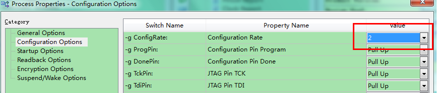

大家好,有个问题请教:
   我用xilinx 的spartan6, master-serial配置模式。
   发现每次上电的时候FPGA其配置时间过长,已经达到了1.8s。(即FPGA-done低电平持续时间)
   有没有什么设置能够降低这个配置时间?
   我测了一下FPGA的CCLK,即其输出给XCF04S的时钟,才2M,提高这个时钟能够加快其配置么?如何加快这个时钟?
发表于 2014-1-7 12:22:24 | 显示全部楼层

默认的速率是最慢的,如果需要可以改为并行方式

回复 2# haitaox
    谢谢,已解决,设置为26时,配置时间降低到200ms以内了。
发表于 2014-1-7 22:01:52 | 显示全部楼层
spartan6 的 config手册里说,cclk的速度不是很准确的,由于温度等关系,上下浮动可能有50%,所以看看你的flash信号,是否能够支持到 26*1.5的速率吧。稳定性是第一位的。
