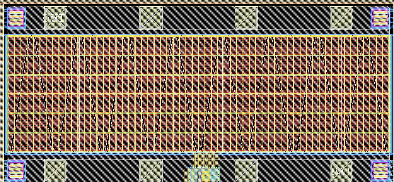

 楼主| 发表于 2013-11-20 15:05:17 | 显示全部楼层
回复 20# xievic
    版图画法见图片。顶层用的是加厚的铝线,不知道这样布线是否合理?
 楼主| 发表于 2013-11-20 17:45:55 | 显示全部楼层
经过测试确认了一下,流片值比仿真值大了20mohm的。常温下,加上ponding wire,差不多92m的样子。
测试导通电阻过大,主要是芯片散热不行,温升太猛烈了(输出2A电流的时候)。
谢谢各位的热心指导!
发表于 2013-11-21 19:46:58 | 显示全部楼层
回复 22# silverpuma
    虽然和你期望的相差有点大,但在我看来依然是个不错的结果。
    温升严重可以试着把调整管单独拉到一个空旷的区域,把管子铺的开一些,再把金属尽可能的铺大。。。。
    看起来这个烧了不少面积在散热上有点浪费,但是发热厉害影响到周边管子最终还是会压下你的yield,所以还是有必要的。
发表于 2013-11-21 20:03:47 | 显示全部楼层
回复 22# silverpuma
   what type of package do u use?COB?
发表于 2013-11-21 20:44:05 | 显示全部楼层
回复 24# jiang_shuguo
    不太会吧,那个还要设计板子,而且自己打线真是个累活。。。
 楼主| 发表于 2013-11-22 09:21:08 | 显示全部楼层
回复 24# jiang_shuguo
    MSOP8,不带散热片的
发表于 2013-11-22 11:02:49 | 显示全部楼层
回复 26# silverpuma
    哦,你评估测试时也采用这种封装而不是COB封装?
 楼主| 发表于 2013-11-22 11:17:09 | 显示全部楼层
回复 27# jiang_shuguo
    恩,是的,没有做COB封装测试。
 楼主| 发表于 2013-11-22 11:19:12 | 显示全部楼层
回复 23# hszgl
    恩,后续的确该这么做的。
发表于 2013-11-22 14:17:05 | 显示全部楼层
设计不好,误差很大(如50%)也是很可能的。
