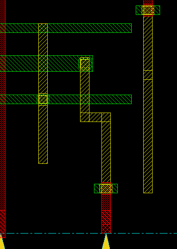

关于时钟树综合的问题,因为一般建议都是把时钟树上的走线都设为双倍线宽,双倍间距来着,我试着做了下,发现个问题,如下图所示 CLK.bmp clk2.bmp ,从pin引出的线都是单倍的,只是都走了一小段之后才变为双倍的~
问题是,pin输出的线都只有单倍,所以这条线上最大的耐流,其实也只是输出那段单倍线宽度乘以电流密度,,电流就是a,虽然后来加宽了,但是电流没变啊还是a,没起到双倍线可以增加耐流的作用啊?问问,我这样分析对吗?如果是对的,那么如何解决呢?

我认为双倍间距双倍宽度主要是从时序和信号完整性的角度来考虑的,靠近pin的地方做成一倍宽度是正常做法。当然也可以设置成PIN出来就是两倍宽度。

 楼主| 发表于 2013-9-13 14:47:12 | 显示全部楼层

发表于 2013-10-8 13:51:33 | 显示全部楼层
回复 1# yic2000
问下时钟树走线双倍宽度和间距地问题:
我在ctstch文件的参数设置如下:
RouteTypeName    specialRoute
PreferredExtraSpace  2
end
AutoCTSRootPin   clk
RouteClkNet             YES
RouteType                specialRoute
end
但是时钟树综合完后看走线并没有达到想要的双倍线宽和间距,请帮看看问题出在哪?谢谢!

回复 9# abao123
    要在lef文件里面写一个special route的规则,要不你这special route在哪去找?
