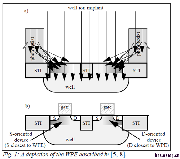

<Implications of Proximity Effects for Analog Design> 论文google即可得;其中fig 1如下;
问题:
离子注入的目的是形成well吗?还是形成mos的源和漏?不是说“扩散形成深结,注入形成浅结”吗?

发表于 2013-8-28 16:34:20 | 显示全部楼层
回复 1# cyl
现在工艺中,doping都用implant做,只是注入的能量和剂量的不同形成不同结深和浓度
我想主要是如果用扩散的方法,横向扩散不好控制,没法用在比较先进的工艺
1um/0.5um有用扩散,似乎0.35um就开始用离子注入
 楼主| 发表于 2013-8-28 16:45:53 | 显示全部楼层
回复 2# fuyibin
    谢谢回复!请问你对WPE了解吗?这效应到底是发生什么时刻?在well的离子注入时还是源漏的离子注入时?
发表于 2013-8-28 16:47:59 | 显示全部楼层
当然是well注入的时候产生WPE effect,否则也不叫WPE 了是吧,呵呵
 楼主| 发表于 2013-8-28 16:54:36 | 显示全部楼层
回复 4# fuyibin
    有道理!但是源漏是不是也能看成是一个小的well呢?
   还有在psub上做nmos是不需要阱的吧,只有做pmos才需要先做一个Nwell。那为什么Nmos和pmos都有wpe效应呢?想不懂啊,请指教!
发表于 2013-8-28 17:31:28 | 显示全部楼层
回复  fuyibin
   还有在psub上做nmos是不需 ...
cyl 发表于 2013-8-28 16:54
呵呵,这个也是我多年之前突然明白的
这个要对工艺熟悉,也就不难理解
其实很简单,注入能量不一样
由于well比较深 1um以上,需要比较大的注入能量,而S/D是浅结,100nm左右,注入能量很小
离子束能量越高,速度越快,打在阻挡层边沿的散射越严重
而S/D注入的散射要效应就会小很多,至少现在没有观察到
如果有观察到,foundry应该会做到model里面吧
呵呵,以上都是个人理解

 楼主| 发表于 2013-8-28 17:39:15 | 显示全部楼层
回复 6# fuyibin
    十分感谢你的耐心讲解!
    但还是有一点不明白:按道理讲应该pmos才有wpe效应,Nmos没有well,所以nmos应该没有wpe效应吧?
发表于 2013-8-28 17:54:55 | 显示全部楼层
回复  fuyibin
    十分感谢你的耐心讲解!
    但还是有一点不明白:按道理讲应该pmos才有wpe效应, ...
cyl 发表于 2013-8-28 17:39
    现在都是双井工艺,PMOS sit in nwell, NMOS sit in pwell,
但是通常来说大家不画 pwell,用nwell的反版做pwell,
但是有些时候会画pwell的
