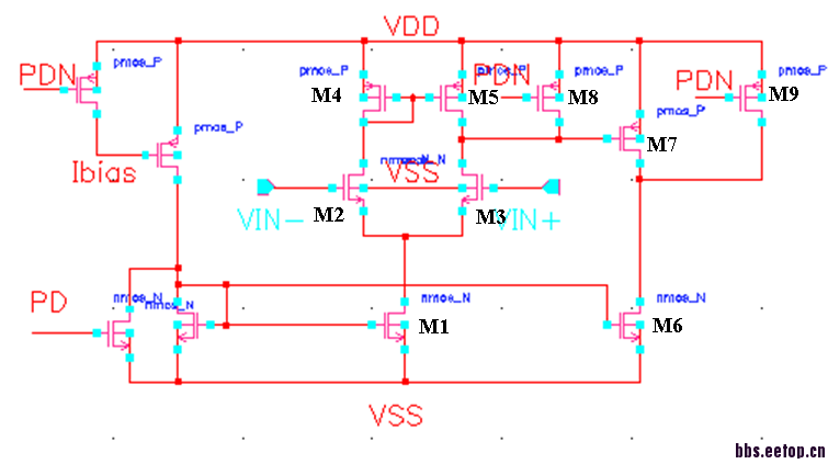

有如下比较器电路
它是间歇式工作的,比较一次后,powerdown一段时间,再开启。
PD与PDN是相反的信号,我认为M8管似乎是多余的,请大家帮我看看,M8有什么作用?

发表于 2013-8-26 15:00:53 | 显示全部楼层
power down的时候,M5漏端是个高阻节点,电压不定。M8的作用就是把这点的电压给固定下来。

    但是,高阻节点,电压不定会带来什么影响?
发表于 2013-8-26 17:33:25 | 显示全部楼层
回复 5# xyshsi
    这个就不大好说了,我也问过一些人,他们给出的答案更像是一种习惯,不希望电路里出现自己不能确定的东西;我觉得可以考虑的因素有很多,比如说管子的意外导通,管子的使用寿命等等;如果有大牛能透彻地讲解一遍那就最好了!

回复 7# xyshsi
    首先要确认恢复回来的时候初始状态是什么样子的。如果M8不加,那么M7的gate状态不定。如果pmos漏电大且时间够长,那么M7必然拉高。如果在你关掉之前M7gate是低,并且漏电不大,且时间很短,但是你初始状态需要M7为高,那你又怎么办?这个和你电路绝对有很大的关系,和工艺关系也很大。供参考。

   沒錯 M8是多餘的 power down 時 輸出會被M9 pullhigh M8有沒有都不重要 但是M8應該用minimum size面積很小 成本應該沒差 只是加了M8在你模擬時M7的gate端會有確定的狀態 如此而已
发表于 2013-8-27 09:39:30 | 显示全部楼层
如果电路出了bug的话,知道电路里每个节点电压的确定状态,这样debug比较容易
