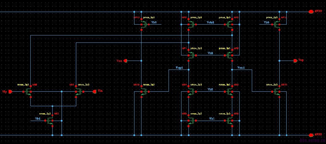

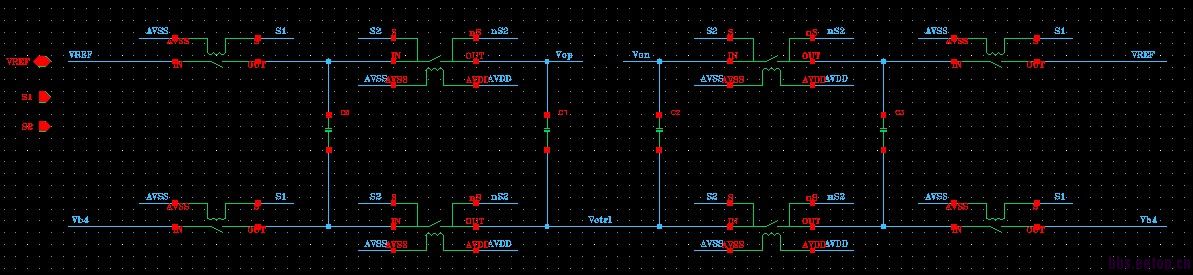

SC的CMFB中Vctrl电压与输出共模电压的变化方向一致,这样做一级运放时,可以任意取一点反馈,但是对两级运放而言,岂不是没有地方反馈了?求指导!电路图如下示:
或者有的SC CMFB的结构可以得到一个与输出共模电压变化方向相反的Vctrl电压?

我的赶脚是,第二级反馈回vb6吧?
 楼主| 发表于 2013-7-17 09:04:24 | 显示全部楼层
回复 3# lonerinuestc
反馈到第二级的话,反馈能力是不是太弱了?

必须反馈到第一级吧
差分对CM反馈电路比较,VOUT_CM 和设定的VCM
假设反馈到VCTRL1
如果VOUT_CM 增加,VCTRL1需要减小,
NMOS共模差分对,PMOS电流镜负载,把VOUT_CM那边那边的PMOS的gate接到VCTRL1不就可以了么?
 楼主| 发表于 2013-7-17 19:47:46 | 显示全部楼层
回复 5# tideblue
没看明白。。。您说的是SC的CMFB结构么?
发表于 2013-7-17 21:56:59 | 显示全部楼层
2级运放为什么不试试做连续时间共模反馈呢

 楼主| 发表于 2013-7-18 09:02:33 | 显示全部楼层
回复 8# bananawolf
正在尝试,目测性能还可以。只是觉得SC的做起来比较方便。。。
发表于 2013-7-18 16:38:22 | 显示全部楼层
回复 6# happyvega
对啊
