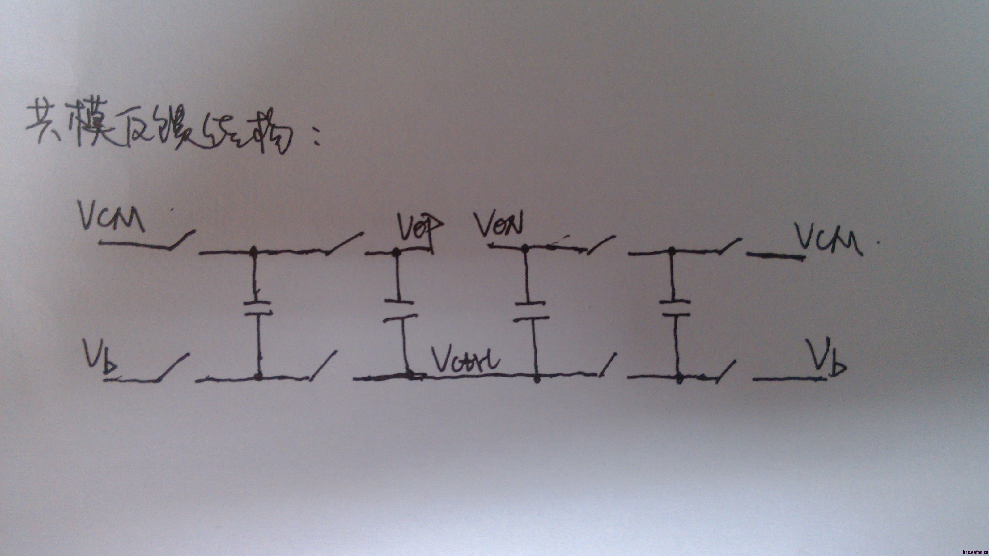

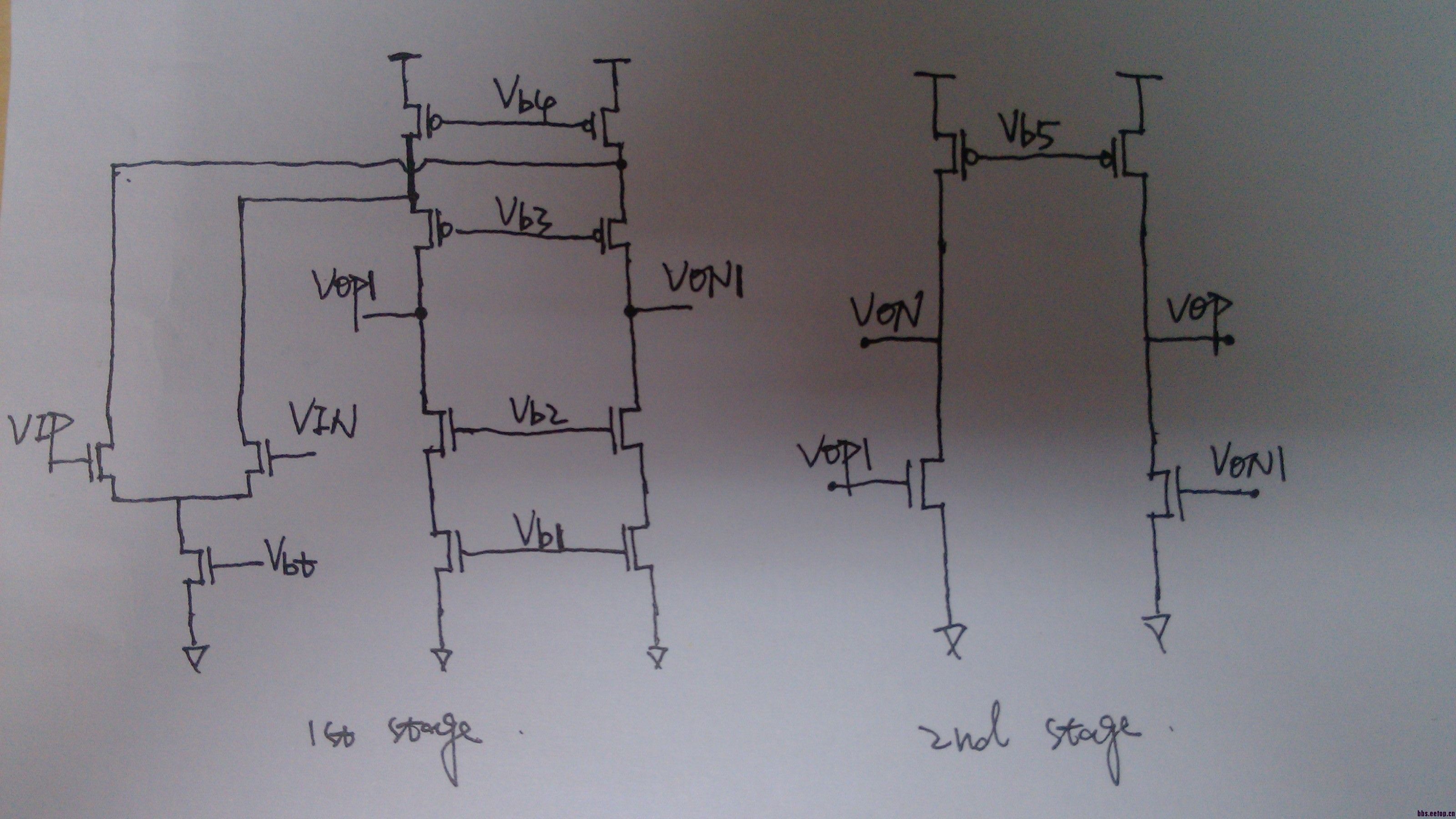

[求助] 两级全差分运放如何做SC的CMFB?

回复 10# tideblue
能不能稍微画个图解释一下,看文字真没看懂。。。大谢!
发表于 2013-7-18 19:11:07 | 显示全部楼层
要不你画一个图,我来说我觉得应该怎么连
发表于 2013-7-18 20:23:31 | 显示全部楼层
回复 9# happyvega
    从第二级的输出反馈到第一级的尾电流就行了,不过你要注意下是不是负反馈
 楼主| 发表于 2013-7-19 10:10:41 | 显示全部楼层
回复 13# qiaoxiaodao
按目前的结构是正反馈。。。就是不知道怎么才能形成负反馈。。。

发表于 2013-7-19 16:33:25 | 显示全部楼层
你还需要一个共模的differential pair
输入是
Vctrl和你需要的输出共模电压
load是gate跟drain连在一起的mos

发表于 2023-5-18 10:39:01 | 显示全部楼层
下方2 switch CK 交換. 則 SC CMFB 輸出方向會相反就解決~~
