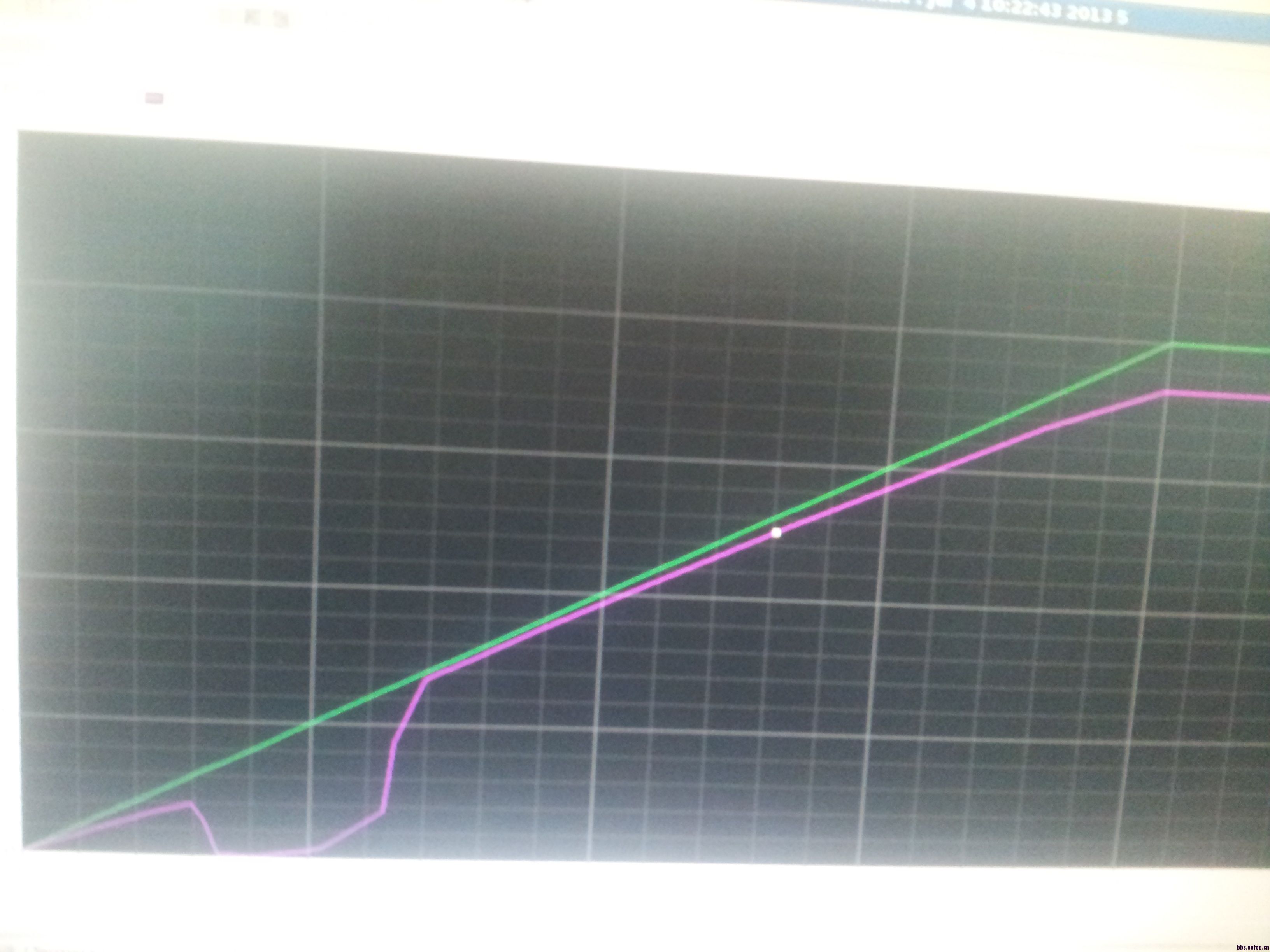

[求助] 这个电流比较怎么理解?

    大致是vdd,4个节点
    1. vdd小于vthn
    2. 右边开启,左边未开启
    3. 左右都开启
    4. nmos进入饱和区
    然在这些节点周围,vdd和dv到vo的增益关系会发生变化,就会看到vo的曲线变化

 楼主| 发表于 2013-7-4 17:33:10 | 显示全部楼层
回复 9# nool
回复
发表于 2013-7-4 17:52:11 | 显示全部楼层
回复 12# istart_2002
哦,那应该是Gdv太小了,gmn太小了
Av=gmn*rout=2/(lenda*Vov)
随着VDD升高Av变小了…
几伏的管子?
你试一下大的nmos管,仿真看看
会不会再多一段了…

发表于 2013-7-4 17:58:55 | 显示全部楼层
回复 13# nool
   进入饱和区后最大的gain乘上系数都没Gvdd大

 楼主| 发表于 2013-7-4 18:16:04 | 显示全部楼层
   2、3阶段所有的NMOS都在线性区???那就是不能用饱和区的电流想等计算了?

 楼主| 发表于 2013-7-4 19:22:34 | 显示全部楼层
回复 13# nool
   .5um 你分析里的vthn/(1-ratio1)怎么来的?  Gvdd、Gdv等于多少?
回复
发表于 2013-7-5 09:09:35 | 显示全部楼层
回复 16# istart_2002
    (1-ratio)*VDD<vth=>VDD<vth/(1-ratio)
    Gvdd 之类你用叠加定理计算

 楼主| 发表于 2013-7-5 09:55:54 | 显示全部楼层
state1:vdd*ratio1<vth;怎么是vdd*(1-ratio1)<vth呢?
回复
发表于 2013-7-5 11:23:02 | 显示全部楼层
回复 18# istart_2002
    笔误
