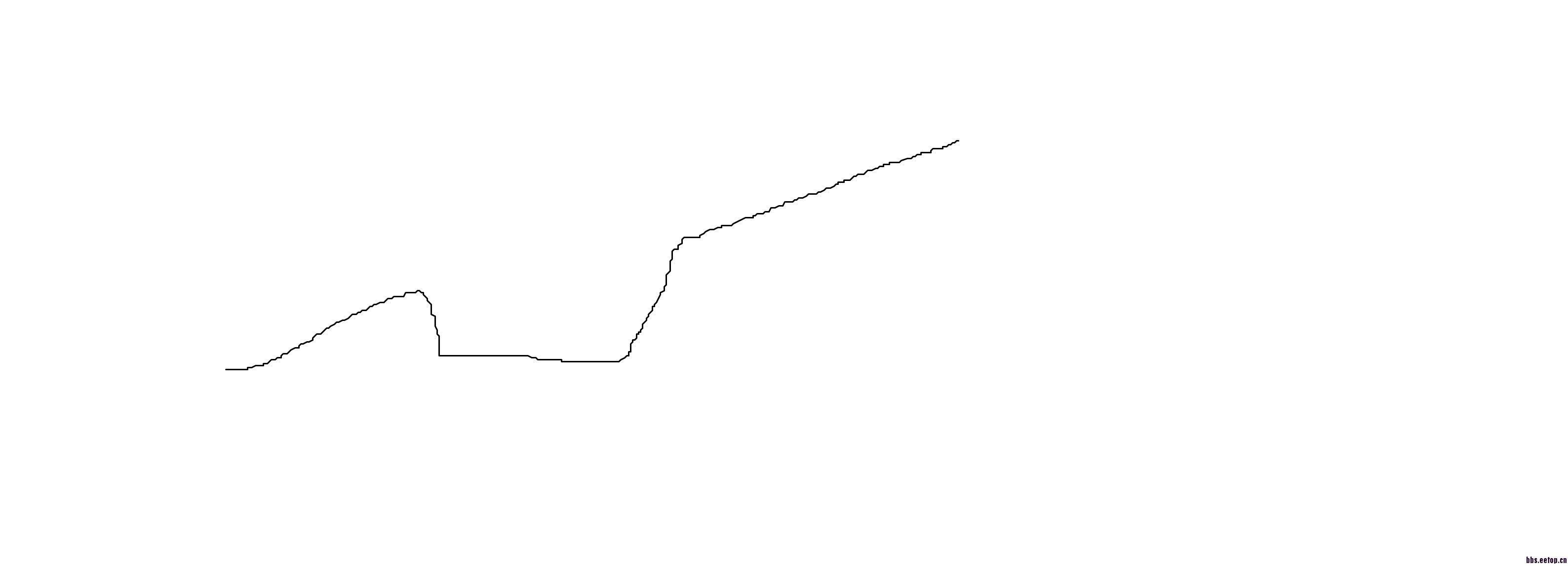

原理:AVDD0V开始上升,此时PMOS M0-M4未导通,PM4的漏极电压跟随AVDD变化,当AVDD升高至CTRL2电压可以将右边一串NMOS管导通时,PM4漏端电压被拉低,直到CTRL1电压将左边一路NMOS打开,电流镜导通,当电源升高到一定电平,PM4电流大于NM35电平是,PM4漏级电压再次被拉高。
问题:当我列电流方程
求得两个电压AVdd1=1.7824VAVdd2=3.7320V;
其实PM4的漏端有两次翻转,一次是AVDD大于右边NMOS的vth时,还有一次应该有一个AVDD,现在有两个,如何理解????

发表于 2013-7-3 16:49:06 | 显示全部楼层
PM4漏在电源高到一定程度时,被拉低就起不来了。若能被拉起来,条件也非常可可,考虑PT变化,你这个不行的。
回复
发表于 2013-7-3 16:53:36 | 显示全部楼层
电路两边一样,只有CTRL2比CTRL1高。
回复
 楼主| 发表于 2013-7-3 17:02:15 | 显示全部楼层

发表于 2013-7-4 16:44:22 | 显示全部楼层
vdd再往上扫,vo肯定会下来的 因为dVi=ratio*Vdd,一直在变大

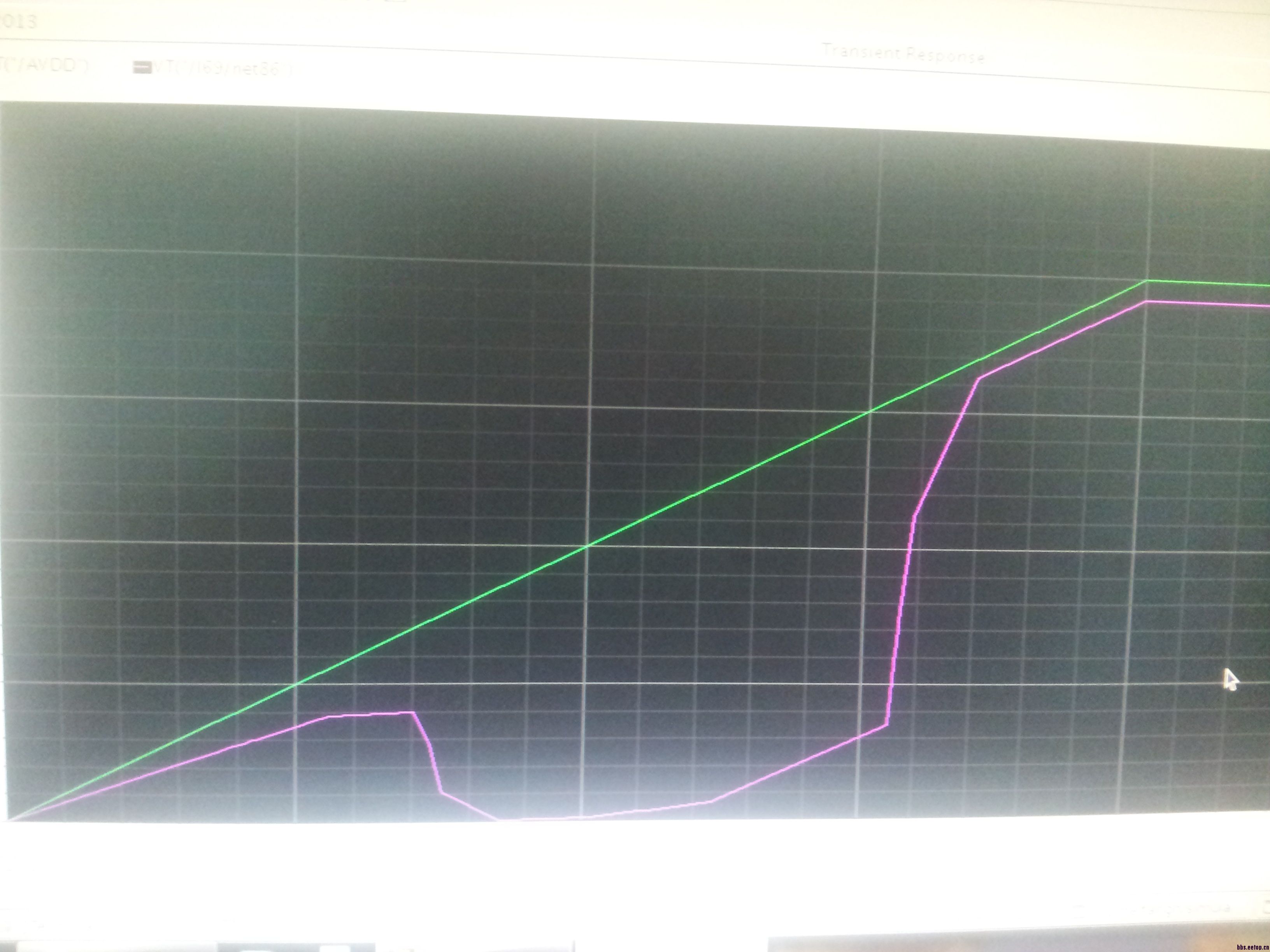

发表于 2013-7-4 17:04:37 | 显示全部楼层
但是需要注意是nmos导通是先进入线性区
ratio1=(1.5+0.3)/(1.5+0.3+2.2)
ratio2=(1.5)/(1.5+0.3+2.2)
state1. vdd<vthn/(1-ratio1) Gvdd=Rnoff/(Rpoff+Rnoff) Gdv=0; Vo rise
state2. vthn/(1-ratio1)<vdd<vthn/(1-ratio2) Gdv>Gvdd; Vo fall
state3. vthn/(1-ratio2)<vdd<(2vthp-vthn)/(1-ratio) Gdv<Gvdd; Vo rise
state4. (2vthp-vthn)/(1-ratio)<vdd Gdv>Gvdd; Vo fall

 楼主| 发表于 2013-7-4 17:04:38 | 显示全部楼层
回复 6# nool

发表于 2013-7-4 17:20:26 | 显示全部楼层
回复 8# istart_2002
   1. @vdd=vddmax, nmos仍在线性区?
   2. 继续加大vdd向上扫描
  我上面的分析里面,Vo=Vdd*Gvdd-dV*Gdv=Vdd(Gvdd-0.3/4*Gdv)
