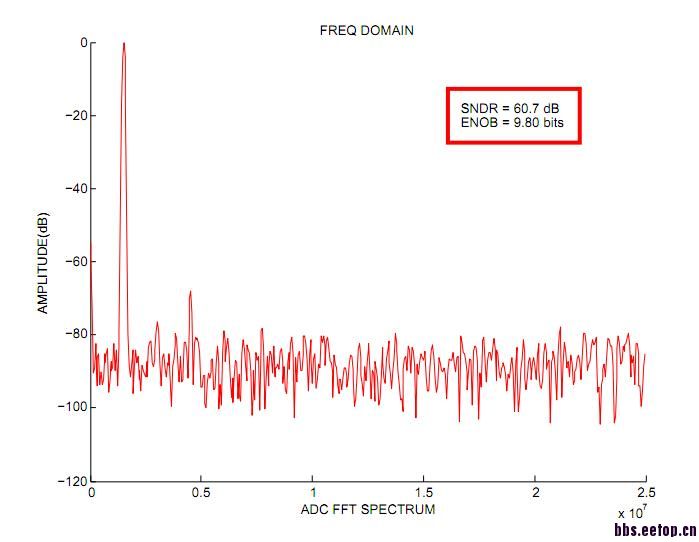

最近把几年前做的一个10位50MHz的PIPELINE ADC整理了一下。整体设计大家可以看附件,用得是simc 1p5m的工艺,方便的话,大家可以用cadence spectre仿真一下。共模电平是1.65V,正参考电压是1.9V,负参考电压是1.4V。下面是1024点的fft仿真结果。

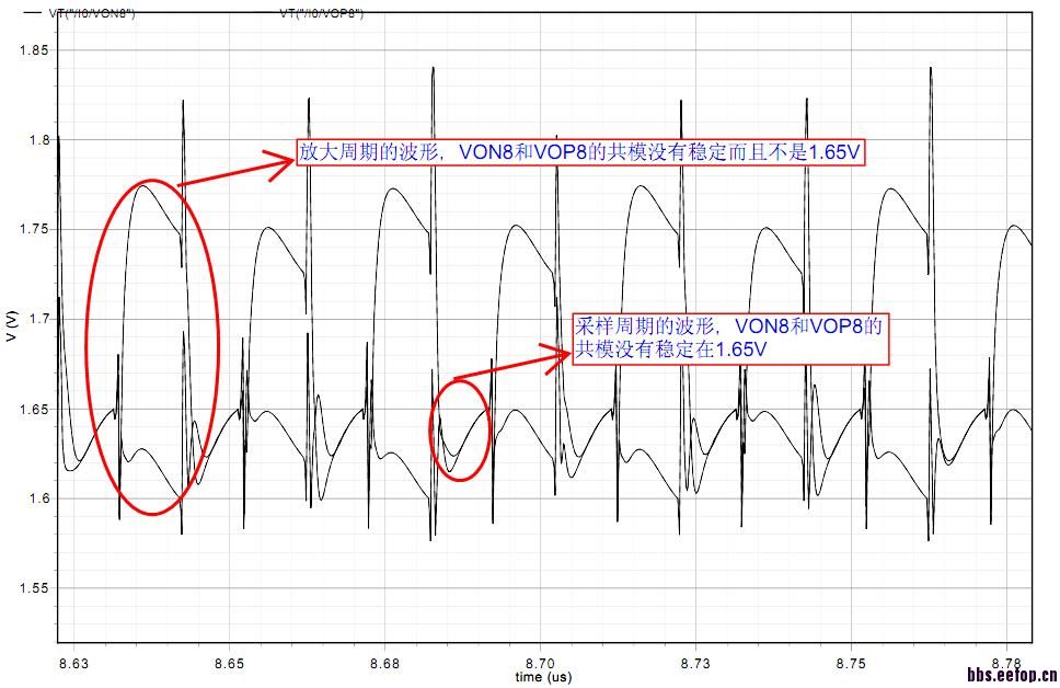

但是这个设计里面还是有很多问题。首先,以采样保持电路为例,电路图中采样保持电路的输出分别为SHN和SHP。仿真发现才采样周期和放大周期里面,SHP和SHN的输出的共模输出不一样,而且在这两个周期里面,共模电平也不太稳定;第8级的输出VON8和VOP8也有类似的现象。下面是仿真结果:

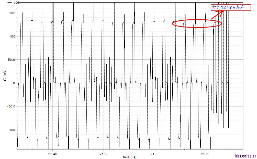

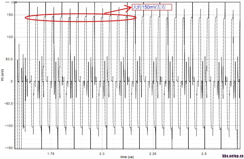

第二,第8级输出为VON8和VOP8,用spectre的calculator画出VON8-VOP8的波形,下面是仿真结果:
波形显示VON8-VOP8不太稳定,在仿真刚开始的1.7u左右,VON8-VOP8 的值在150mV左右开始下降,然后这个值就一直下降,仿真到22u左右的时间时,VON8-VOP8 的值就下降到127mV左右了。个人感觉结果不靠谱,这个值应该一直在127mV左右才对吧。

鄙人愚见,输出共模不一样可能是电路不对称造成的,如果这是一个之前设计好的AD,则可能是输入swing导致输出的某一侧的管子到达线性区,可以从瞬态看看关键管子的vds及vdsat。共模不稳定可能是共模反馈力度过大造成的,如果是开关电容的共模反馈,可以改变共模采样电容及反馈电容的比值试试。
至于开关,大概就是带宽和寄生了,前辈经验似乎是,THA开关的带宽达到运放带宽的4~5倍都不为过,尺寸大带宽大,当然寄生也就越大。

覺得若是output common mode voltage會有你說的變異程度,那麼FFT之後的ENOB不可能有9.8 bit這麼好!
 楼主| 发表于 2013-6-27 20:07:25 | 显示全部楼层
我这个结果也只是在tt情况下仿真出来的。fft分析的程序就在http://bbs.eetop.cn/viewthread.php?tid=284358&highlight=下载。难道fft程序有问题?兄弟,方便的话帮我仿真一下
