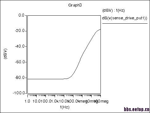

怪在哪?
PSRR不就是长这样吗?!...LOL
低频时reject的很好,高频不行,这图也太理想了吧,
我想到1GHz都有rejection...不过这是5V design, op-gain 大於80dB (1W)有可能

   它为什么会是一个负值

难道你认为是正值?
PSRR的定义
 楼主| 发表于 2013-6-15 22:31:16 | 显示全部楼层
回复 4# semico_ljj
啊!我忘了转换了,谢谢你

请问这二级运放是你设计的吗? 在100M的时候貌似PSRR都有30dB,请问你是怎么做到高频时候reject这么好的?
