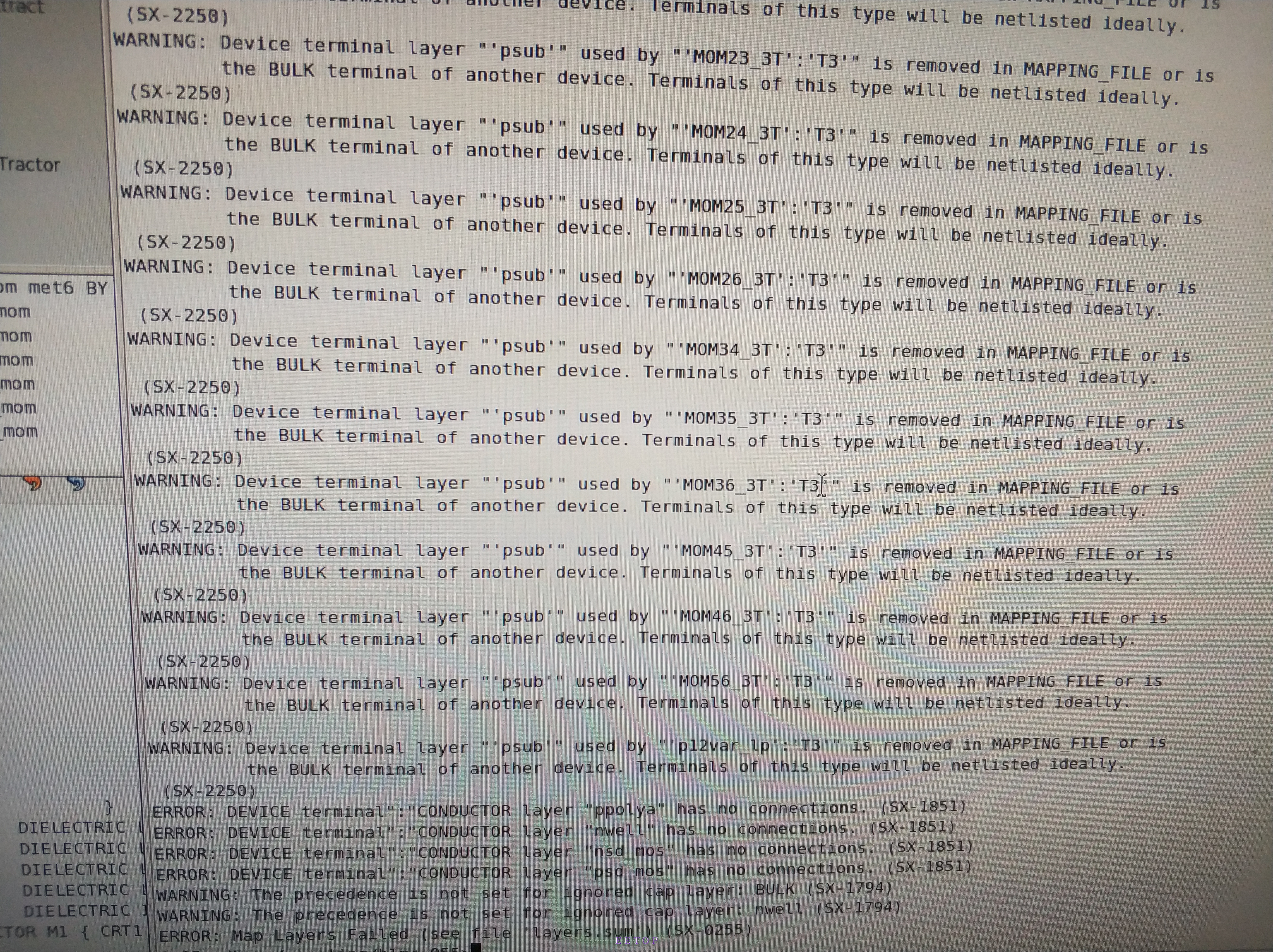

   怎么用starrc图形界面产生map?

   读入相关的文件,然后用map的那个菜单,对应修改下。
其实找个例子改一下就行,基本意思就是lef的layer名称和nxtgrd文件中对应layer的名称的对应关系

  在图形界面点击, 读入文件的时候,显示No TCAD_GRD_FILE specified。可以在终端敲命令输入么?我现在用的是上海华力的工艺,里面的layer感觉很乱,我对应不了,对比smic工艺map写不出,所以想直接导出map,starrc版本是-vj-2014.06-SP1,run的时候,图形界面是跑不了的,只能在终端输入指令run。
run的时候报错,是map问题
run的时候报错,是map问题
