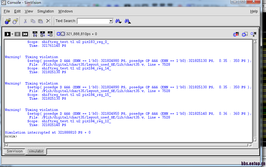

今天用ICC做完APR之后,用write_sdf 命令导出了sdf文件。因为刚入门不久,所以不太会用STA和形式验证的工具,就用APR后抽出的网表和sdf文件来做仿真。用的是cadence的NC-verilog。但是发现仿真时会报很多警告: 图像3.png
我用ICC导出sdf文件的命令是write_sdf ./final1.sdf
在ICC里面仔细查过了,没有timing violation。求教大神有没有知道可能是什么原因啊?求指导!

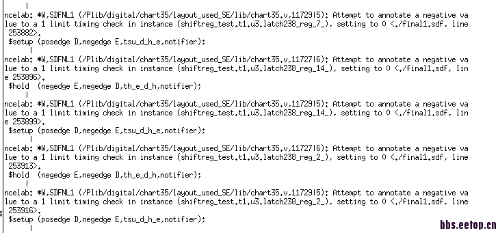

   陈版主,我看过了icc的sdc了,和仿真的时序是一样的。在ncverilog编译的时候会报以下警告: timing violation.png
我怀疑是ncverilog将负值变成0 了,导致时序变差了。ICC里的timing slack都是大于0的,没有violation

回复 5# 陈涛
   请问版主,怎样让ncverilog对负值也能标注?我用了+neg_tchk以后,没有作用啊

回复 5# 陈涛
   (CELL  (CELLTYPE "lanhq1")
  (INSTANCE u3/latch13_reg_12_)
  (DELAY
    (ABSOLUTE
    (IOPATH (posedge E) Q (0.377:0.377:0.377) (0.333:0.333:0.333))
    (IOPATH D Q (0.243:0.243:0.243) (0.252:0.252:0.252))
  (TIMINGCHECK
    (WIDTH (posedge E) (0.200:0.200:0.200))
    (SETUP (posedge D) (negedge E) (-0.016:-0.016:-0.016))
    (SETUP (negedge D) (negedge E) (0.076:0.076:0.076))
    (HOLD (posedge D) (negedge E) (0.033:0.033:0.033))
    (HOLD (negedge D) (negedge E) (-0.064:-0.064:-0.064))
这个是我的sdf文件中的一部分
