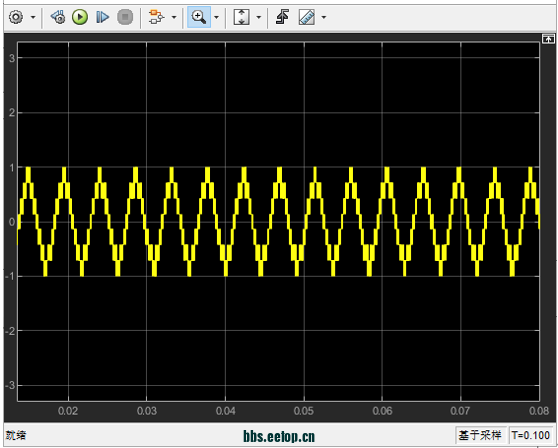

发表于 2022-6-5 22:51:08 | 显示全部楼层
staric 发表于 2013-10-8 10:56
回复 6# acgdestiny
前辈,您好!请问nlev指的是什么?下面是我在matlab中建模三位量化得到的输出,(书上说的nlev指的是量化器的电平数,)那么这个三位量化的电平数就是8? 1654417792(1).png
发表于 2022-6-6 00:06:22 | 显示全部楼层
2鱼的一生 发表于 2022-6-5 22:51
前辈,您好!请问nlev指的是什么?下面是我在matlab中建模三位量化得到的输出,(书上说的nlev指的是量化 ...
multi-bit, 就这样理解吧
