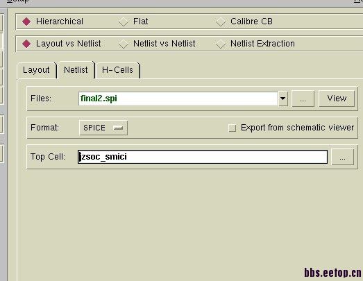

error:wrong pin count in file "../
在做LVS的时候一直抱这个错,导致LVS中途停止,然后RVE处显示 designs don't match
我的.v网表是在ICC APR之后导出的,导出的时候的命令里添加了 -pg 没有再使用其他的命令
然后在v2lvs转换网表成.spi的时候,使用了选项 -v top.v -s stdcells.cdl -o top.spi,在转换过程中出现大量warning,似乎都是Warning: No module declaration for module BUFCLKHD2X first encountered in module jzsoc_smici_BSR_mode_inst_design这样的,这个警告用不用管
另外在上图中,netlist选项卡下,我转换后的spi网表中怎么找不到原来的topcell
我的大致LVS的流程是这么做下来的,不知道哪里出错了导致最上面的错误

你导入的网表的top cell的名字与你填写的Top cell名字是不是不一致啊?
 楼主| 发表于 2013-5-16 22:20:49 | 显示全部楼层
回复 2# Alicezw
    你看见的这个jzsoc的 是在后面的...那里选择的
发表于 2013-5-16 22:31:30 | 显示全部楼层
回复 3# stone101
要根据网表来写
发表于 2013-5-17 13:54:40 | 显示全部楼层
这个错误是你例化的MODULE的端口数目,与例化时所需要的端口数目不一致
 楼主| 发表于 2013-5-17 14:51:12 | 显示全部楼层
回复 5# wangsnakke
    那这个问题该怎么解决啊
发表于 2013-5-17 15:53:33 | 显示全部楼层
看看是不是你在SPICE里面调用的module pin的个数,和ICC里面这个MODULE的PIN各数不一样,
不一样就是你SPICE里面调用错了
