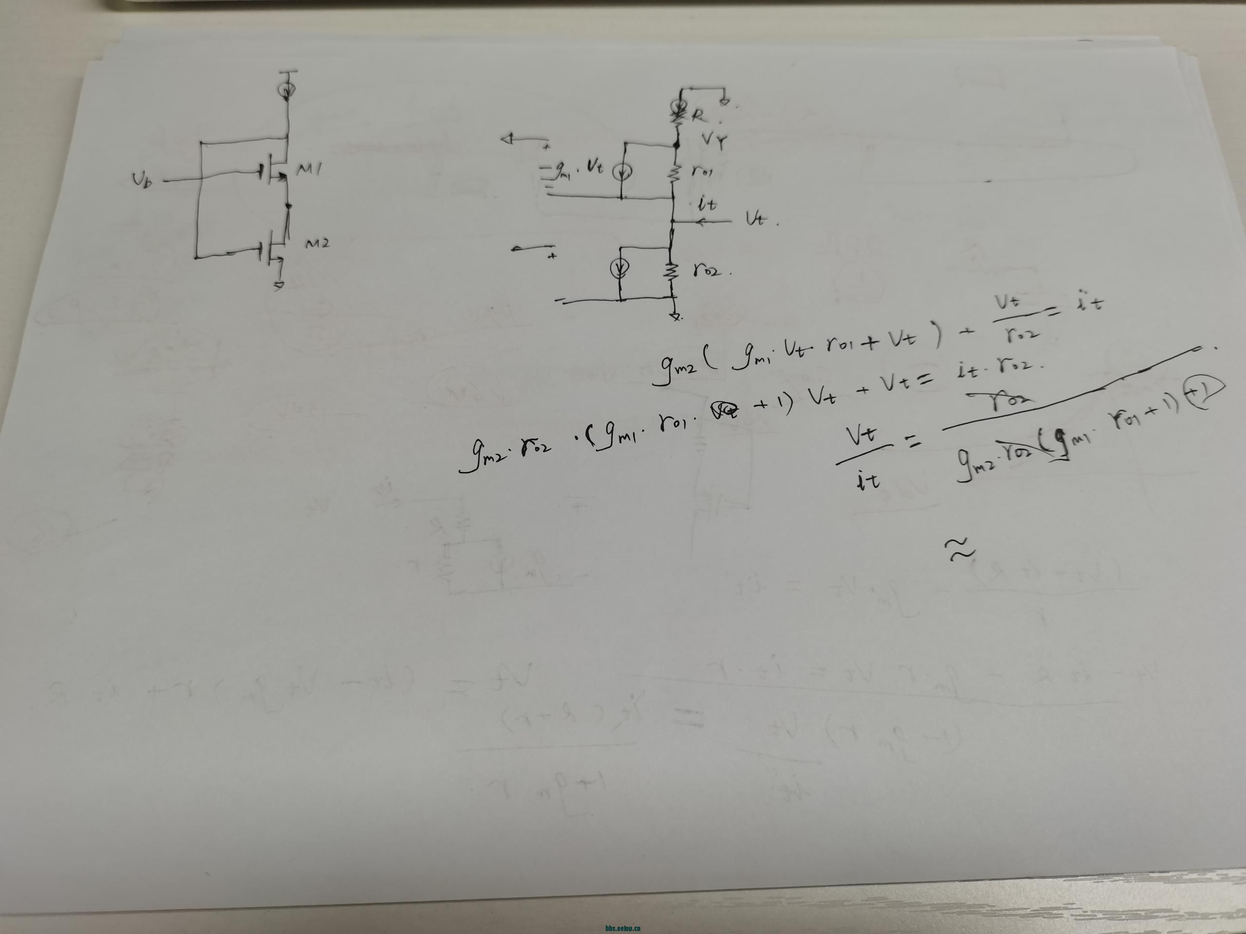

[求助] 关于折叠式共源共栅的两个问题

jeff_zx 发表于 2013-4-17 18:23
回复 8# jxjxhwx
想请问一下前辈为什么telescope的CMRR比folded差一点?没听明白您说的
zhukh 发表于 2013-5-5 11:14
回复 1# jxjxhwx
只对你说的1 , 做一些讨论。
书里说的从M1看到的阻抗是1/gm4,这个是有问题的,正确的推导在拉扎维第二版74页;
从m2看到的阻抗,我估计是角标写错了,应该是1/gm10,再除以m3的本征增益。这个刚推算过了。
