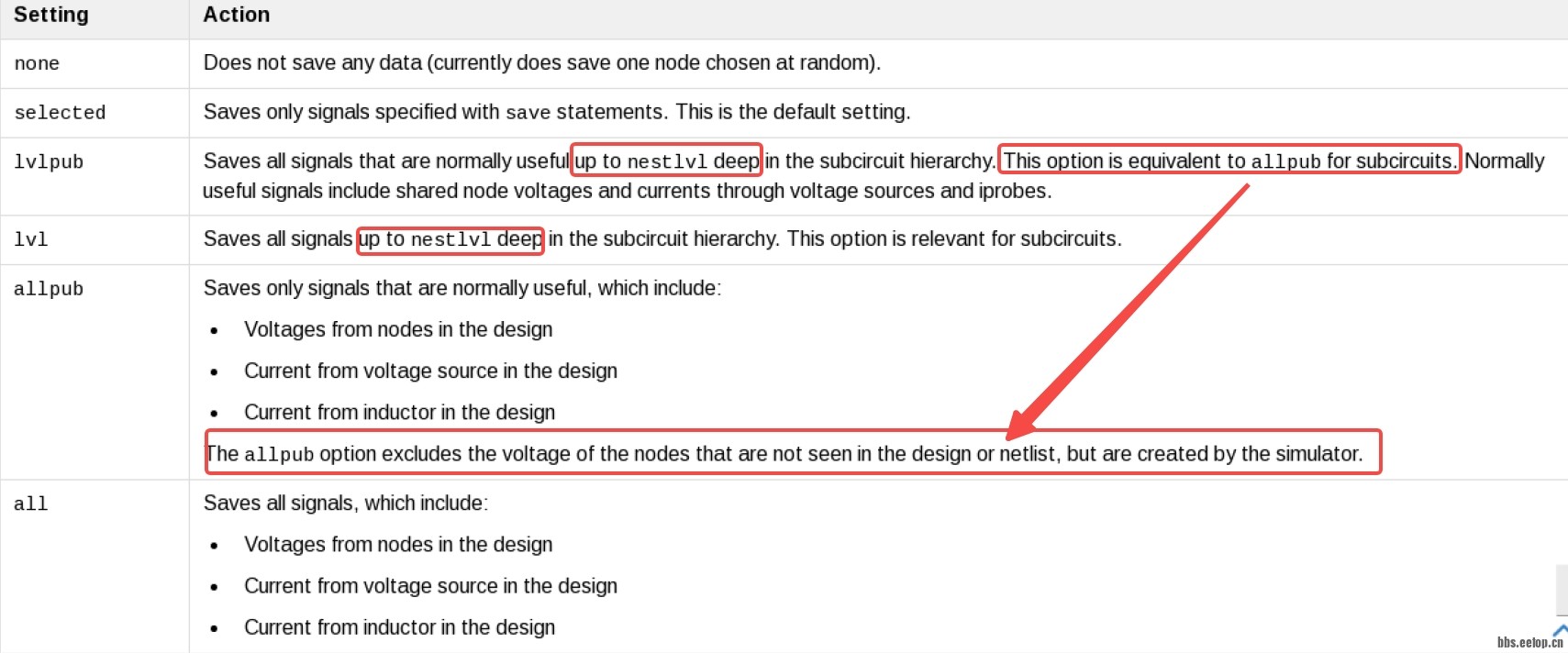

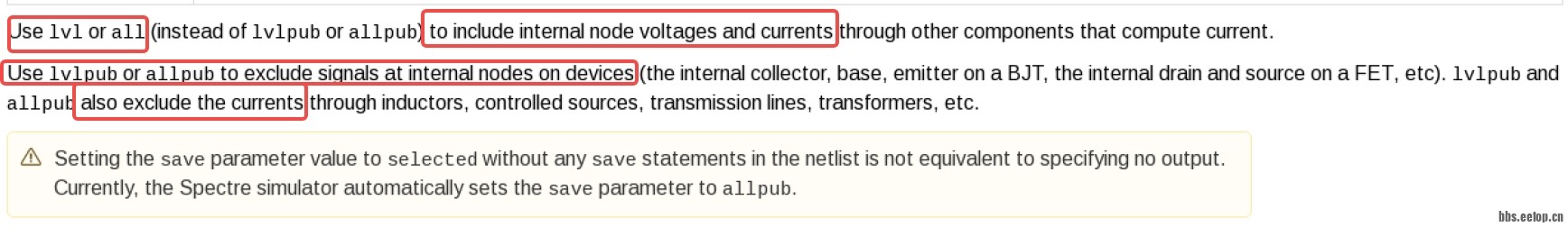

[求助] 请问ADE中Save Opions “allpub” 和 "lvlpub"表示什么意思?
发表于 2025-7-25 14:21:31 | 显示全部楼层
我个人感觉“有pub,代表着保存常规信号;没有pub,就表示常规信号+其他信号”
