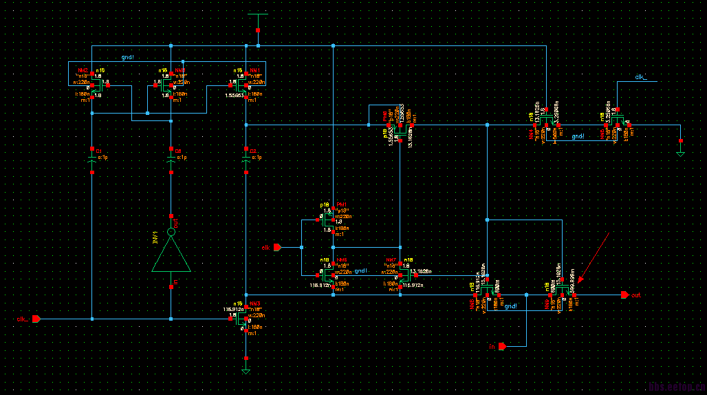

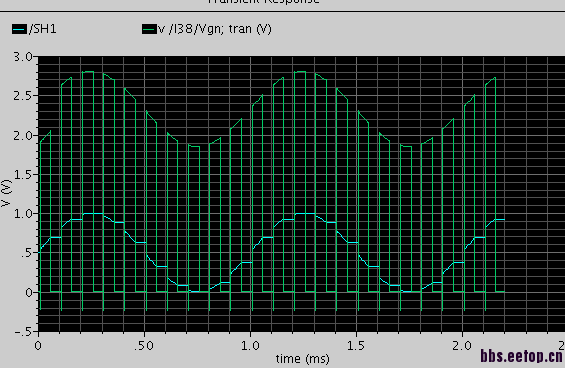

我栅压电路仿真出来的波形在CLK位低电平时,他的输出降低不到0,请问这是什么原因,电路图已上传,里面按个MOS管的栅极输入是低电平,而且也是工作在关断区,为什么他的输出还这么高
发表于 2013-3-24 21:06:46 | 显示全部楼层
你的电路貌似还没设计好吧~~你的栅压举上来了没??
这是我的电路~~VDD=2V

发表于 2013-3-25 13:59:28 | 显示全部楼层
1. do you have load???
2. how to avoid the stress?
发表于 2013-3-25 17:42:26 | 显示全部楼层
放电通路何在?
发表于 2013-4-2 10:25:21 | 显示全部楼层
要是用在采样保持上,是否下到0没关系,用到的是跟随那半个周期。没下到零是因为输出处没负载,就没放电通路。你加不同的电阻负载或者电容负载,可以观察到更多现象。

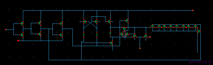

发表于 2015-8-5 15:50:13 | 显示全部楼层
回复 2# lishiliang
你好,有几个问题想请教一下你。
你采用的电路结构中加的那一串管子有什么用?传统结构中只有一个吧~
传统结构自举开关的极限是多少?如果负载电容是1p,可以实现16位以上的精度吗?
仿真发现改变管子的m或是finger数,对自举开关的性能影响很大?这种现象你遇到过吗?觉得是什么原因?
之所以改变是为了在版图布局的时候,可以使管子比较方正,避免空间浪费。

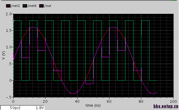

发表于 2015-8-5 16:31:59 | 显示全部楼层
回复 2# lishiliang
   波形很漂亮啊
发表于 2017-3-1 10:56:37 | 显示全部楼层
回复 2# lishiliang
   你好,你的这个波形很好,请问自举开关怎么优化,我按照论文里面的搭建了一个,SNDR差的有点多
