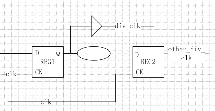

在后端FAQ中提到:
定义时钟的技巧中提到的,将分频计数器的Q端后面加上一个buf,然后从buf的输出点定义generated_clock,我有些疑问。
1.用多大的buf比较好?
2.如果主时钟clk和分频时钟之间有时序交互,需要分析时序路径,那么-from clk -to div2_clk的路径已经变成了从clk到buf输出端的路径,而不是从clk到分频输出端Q的路径,这地时序是否有影响?
3.如果主时钟的uncertainty为0.5ns已知,那么其分频时钟的uncertainty应该取多少?比如2分频和32分频。

1.用多大的buf比较好?
用个跟前面reg/Q端驱动能力匹配的就好,后面的CTS会管。
设置propagated之后就不会有影响了。
从电路行为上来估计,应该是2*0.5ns吧。再适当加些裕量吧。

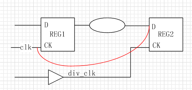

1.真实的时钟是从count_reg的Q端输出的,但是如果加了buf后从buf的输出O作为定义的generate_clock。那么在没有propagate_clock属性时(也就是pre route的dc下timing分析),主时钟clk和分频clk_div之间的时序检查报告的检查结果时间时间应该是不一样的吧?
2.即使定义了propagate clock在post route的情况下做分析,定义的是分频是时钟仍然是是及格buf的O端,工具如何在检查从clk 到clk2的时序,data_arrival_time是从clk域下的情况来分析,data_require_time是中div_clk来分析,但是div_clk因为多加了一个buf的延时,分析出来的data_require_time似乎不够准确吧?
 楼主| 发表于 2012-12-19 13:34:25 | 显示全部楼层
回复 3# sjtusonic
    如下图的一个时序分析情况,在没有考虑propagate_clock时,也就是preroute时的dc下timing分析:
如果div_clk定义在一个buf之后,
    假设REG2的CK端收到div_clk的时间为T(也就是REG2下对setup的data_require_time检查),而如果将div_clk定义到buf_clk之前时这个data_require_time的时间就会变成T+Tbuf。显然两者的timing分析结果不一样。
如果定义了propagate_clock,也就是post route之后,工具会如何考虑到加上buf后的data_require_time我不太理解。
generate_clock的pin还是定义在buf之后,工具分析这个timing应该仍然是T这个时间,是如何和真是情况一致的?

回复 4# AveryYoung
    算时序是要算各个时钟的latency的,buf的延迟含在latency中。

    你好的,你的意思是说,在pre分析的时候,要把div_clk定义一个latency,这个latency的值大小要和buf上的延时一致或者更大么?
然后在propagate的情况将latency都去掉?
分频时钟的latency不是会集成主时钟的latency属性么?可以给一个约束值定义分频的latency么?

回复 6# sjtusonic
对于上图的情况,如果在插了buf后,将div_clk定义在buf的输出端;而设计中有别的other_div_clk。
那么根据这样的情况,从div_clk到REG2的D端的时序就无法计算了吧?因为没有这样的路径了,
但是如果将div_clk定义在REG1的Q端,这条路径就存在了。

回复 7# AveryYoung
    可以为分频时钟指定自己的latency
但是如果将div_clk定义在REG1的Q端,这条路径就存在了。"
从你的图中来看,other_div_clk的master是div_clk,那么它应该接在buf的fanout后面。
如果,other_div_clk的master是clk,那么它也不应该接在reg1/Q
