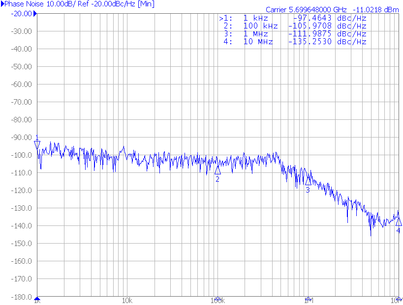

仿真结果是呈一定角度下降的,但测试出来的结果在1M之内偏移频率几乎是平的,是测试方法的问题吗?希望牛人指点。
测试曲线
测试曲线

回复 1# zqlv
    你在仿真时看到的应该是VCO的相位噪声,而测试结果是整个环路相位噪声。这时的相位噪声不光有VCO的,还有很多带内噪声,所以结果就不一样了
 楼主| 发表于 2012-10-17 17:36:04 | 显示全部楼层
设计的电路就是一个VCO,不是PLL,所以感觉这个测试结果不正常。这跟测试仪器的带宽有关系吗?
发表于 2012-10-17 17:50:21 | 显示全部楼层
我想问一下,你设计的VCO频谱测试时,是不是很稳定,能测到频偏1k位置?
发表于 2012-10-17 18:03:33 | 显示全部楼层
我最近也设计了一个VCO,正在测试,测试结果是随着频偏的增大相位噪声基本上呈下降趋势,跟仪器的带宽应该没关系。
 楼主| 发表于 2012-10-17 20:48:09 | 显示全部楼层
回复 3# zqlv
给出的波形有1k频偏的,还算比较稳定,相差在几个dB左右.
 楼主| 发表于 2012-10-17 20:52:17 | 显示全部楼层
回复 5# szxhnzp
测试了多次,都是这个结果.真的不知道问题出在哪里?若不是仪器问题,那还会有什么问题导致平的相噪曲线?

发表于 2012-10-18 13:00:22 | 显示全部楼层
回复 9# zqlv
    你在测试的时候,频谱仪需要设置span和RBW,把span设置的小一些,RBW的精度设置的高一些再看一下。1KHz offset有100dBc的相位噪声,也太牛了,不太可能
