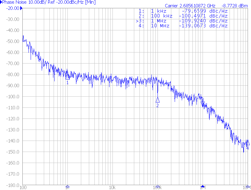

回复 10# smelly
再看看这张图片,虽然工作频率不同,但是结构是一样的,1k到100k偏移频率的曲线还是平的。难道与工艺有关?我用的是HBT管子搭的VCO。
phase noise
phase noise
发表于 2012-10-19 20:44:34 | 显示全部楼层
第一张图结果是怎么测试的,说说背景,数据绝对牛,这么多年没见过比这个牛的。
第二张图到是接近实际
