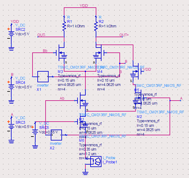

CMOS输入高电平:>0.7Vcc,输入低电平:<0.2Vcc
         输出高电平:≈Vcc ,
输出低电平≈GND
下图NOR中,取Vcc=5VAB两输入与OUT+OUT-的四种情况如表1各个管子的参数如表2,怎么看出它实现的是或非门的功能呢?
CML 技术下的NOR电路

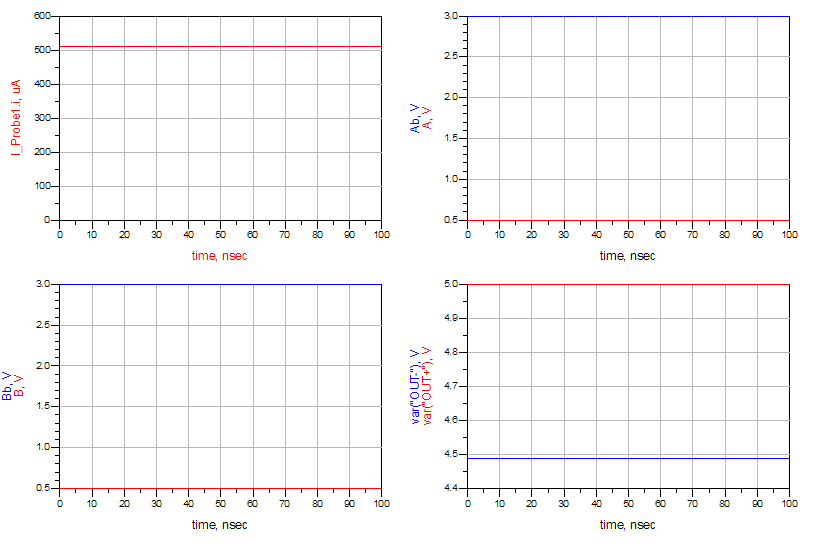

仿真结果之一
仿真结果之一

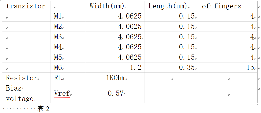

各个管子的参数
各个管子的参数

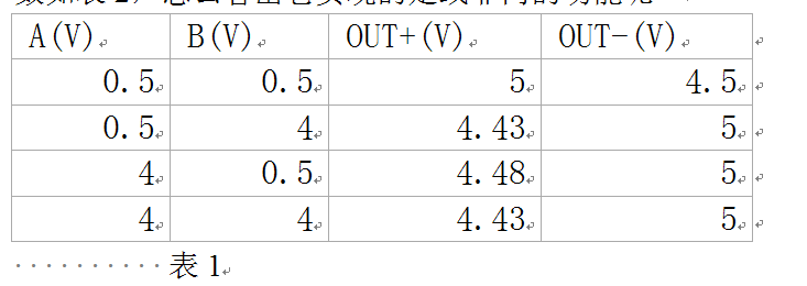

A、B、OUT+、OUT-的对应表
A、B、OUT+、OUT-的对应表

回复 1# dandeliongyy
    从你的表上面看,应该是输出高电平为5V,低电平为4.43V,而不是地电平,你看下你的偏置电流时多少
