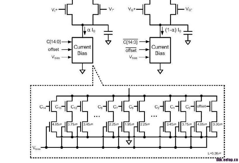

如图,下面两个电流DAC,左边由C[14:0]控制,右边则是C[14:0](有上划线)控制,应该是互补关系,即例如左边为10101010101010,右边则是01010101010101
我觉得1指相应那组管子导通,而0指关断
请问有什么办法进行仿真检验?谢谢

可以用veriloga  写个你想要的控制字吧

回复 2# martin579
