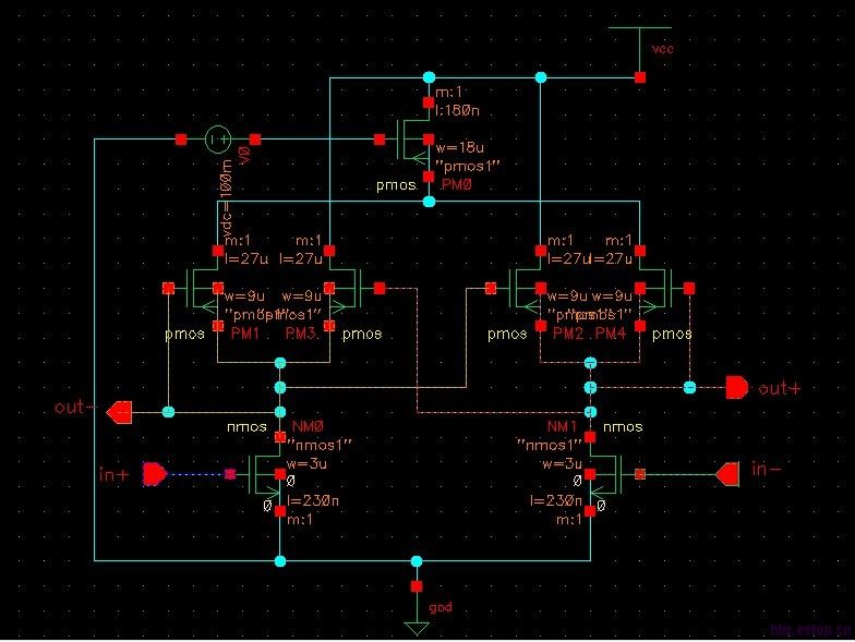

未命名.jpg 首先问下这个电路没连错吧 我要做的是环形压控振荡器,要求出振荡频率和电压的关系,请问该怎么仿真??
发表于 2012-5-30 18:14:00 | 显示全部楼层
spectre里面有pss仿真,选中sweep选项,填上变量名,范围,步长就可以了。
在Results Form中把基频plot出来就是了。

回复 2# 远上寒杉
   忘了说我用的是candence仿真 还有我给的图是单个环节,我做的压控有3个这样的电路,

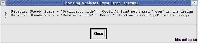

请教几个在PSS、PNOISE仿真过程中的问题,PSS设置页面oscillator node我填的是vcon  refrence node选的是gnd 怎么选择了老是提示找不到这个名字,PNOISE设置也有这种情况见图 未命名.jpg
发表于 2012-5-30 21:22:35 | 显示全部楼层
回复 3# wlyctf
   其实spectre是cadence下的工具……node不要手填,用select选。
