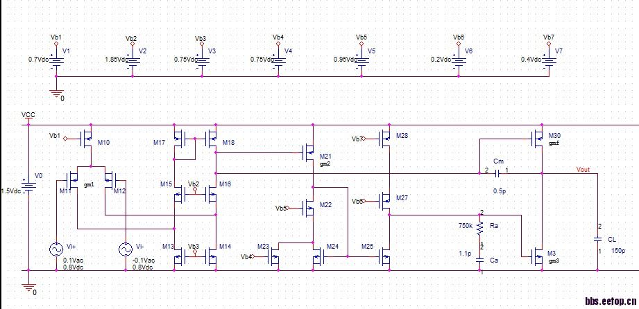

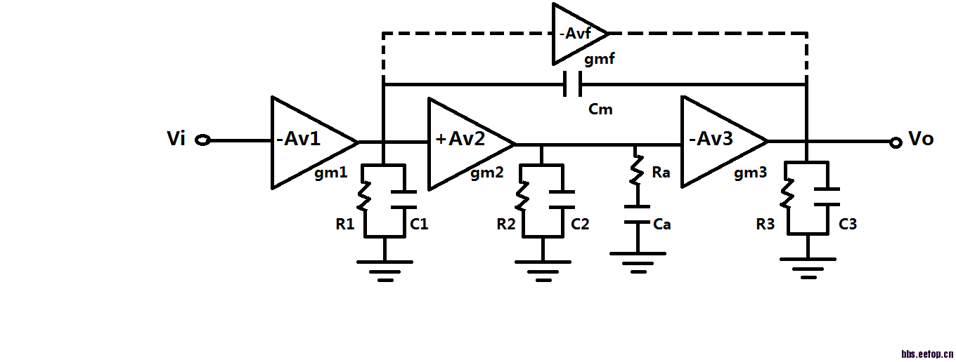

发表于 2012-5-26 20:58:53 | 显示全部楼层 |阅读模式
最近在仿真一篇关于三级运放的论文,结构图和电路图如下,论文中很多参数都没给出,电源电源为1.5V,用的事0.35umCMOS工艺,请教电路中的偏置电源Vb1-7怎么设定,才能让运放正常工作,不求参数最优,只要先能仿真
发表于 2012-5-27 08:57:15 | 显示全部楼层
工作点设计和运放带宽有关
发表于 2012-5-27 09:08:40 | 显示全部楼层
关注中
发表于 2012-5-27 09:25:55 | 显示全部楼层
可以按Baker那本书上基准源那章,搭出个偏置电压产生电路,给你的电路提供偏置。
发表于 2012-5-27 16:56:34 | 显示全部楼层
我觉得运放偏置先要先接成反馈的形式,不然偏置点不是很好调,尤其增益比较大的时候。
发表于 2012-5-28 00:33:59 | 显示全部楼层
回复 4# 远上寒杉
   是《CMOS电路设计·布局与仿真》这本书么?
发表于 2012-5-28 12:40:30 | 显示全部楼层
最好能把论文贴出来,大家帮你参谋。光看电路也看不出来什么眉目,好像是带宽动态在调整
