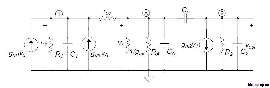

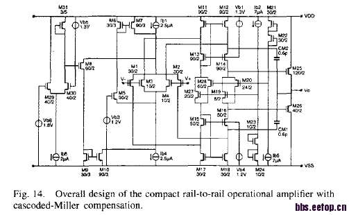

最近在看一篇运放的文献,其电路图如下方图片所示。右边在输出部分有一个cascoded-Miller compensation,就是This opamp is compensated by including the cascode stages,文献的下面直接给出了公式 QQ截图20120518130928.png 我想问一下这个要怎么算,没有具体的,有个大概的思路也可以。

原文献呢,能贴出来吗?

回复 1# fj4245
            如图是cascode补偿的小信号等效图,推到一下你就可以发现这个式子了
频率补偿
频率补偿
发表于 2012-5-19 23:26:04 | 显示全部楼层
回复 1# fj4245
   另外,这其中有个假设要注意Gmc要比较大
 楼主| 发表于 2012-5-30 20:35:29 | 显示全部楼层
上面那个图是哪本书或文献的?可以告诉我一下,我想具体找出来看一下,谢谢了!
 楼主| 发表于 2012-5-30 20:37:30 | 显示全部楼层
请问那幅图是哪本书或者文献上的,可以告诉我名字吗?我想具体找出来看一下,谢谢了!
发表于 2012-5-30 21:16:40 | 显示全部楼层
回复 7# fj4245
   见附件
Indirect Feedback Compensation Techniques for Multi-Stage Operational Amplifiers.pdf
