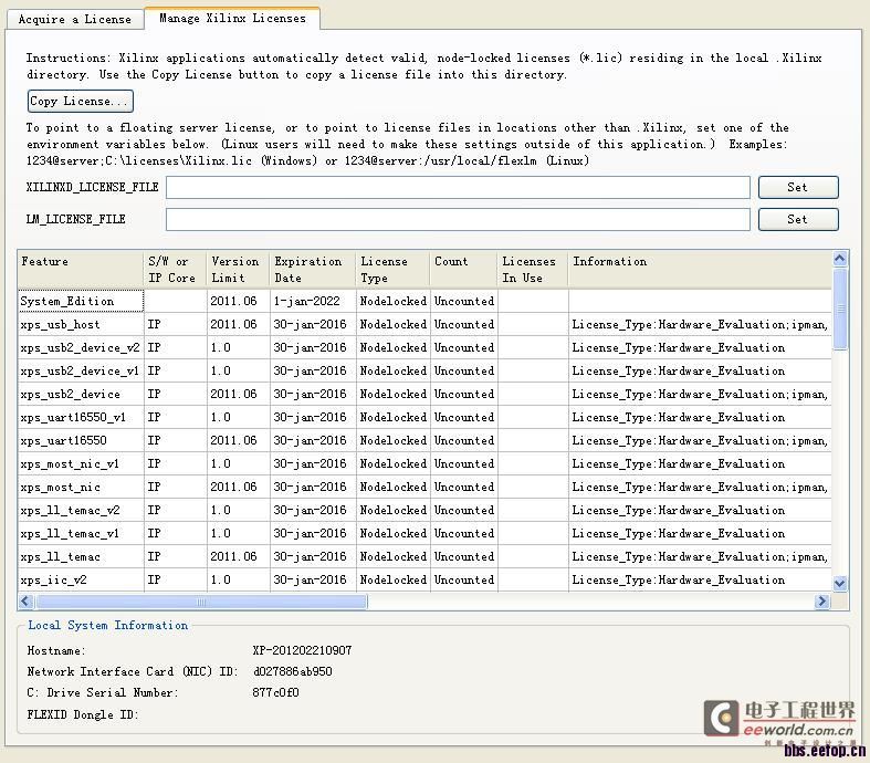

我是初学者!使用的是ISE13.2学习VERILOG,今天在写代码时调用了$random,但是synthesize时报错,如下:
ERROR:Xst:850 - "random_puls.v" line 31: Unsupported System Function Call.
代码如下:

下面是LICENSE的状况,帮我看看是不是破解没成功!
我用$display($time)试过,没有报错!难道就是random不行???
在ModelSim下试了,没问题!!看样子是ISE的问题,可能需要配置吧!

呵呵,你明显对可综合语句不理解,系统函数都是不可综合的。$random和$display运用的效果不一样,得到的结果当然不同了:前者是产生数据用的,综合找不到这样的东西,就得不到数据,肯定会出错;后者只是一个显示功能,综合工具自动把它忽略掉了。总之就是一个是产生激励,一个是观察结果,综合器处理的方式不同,才会得到你看到的情况。而modelsim下不存在综合的这个操作,只是一般编译的话,这两个函数都是没有问题的。
