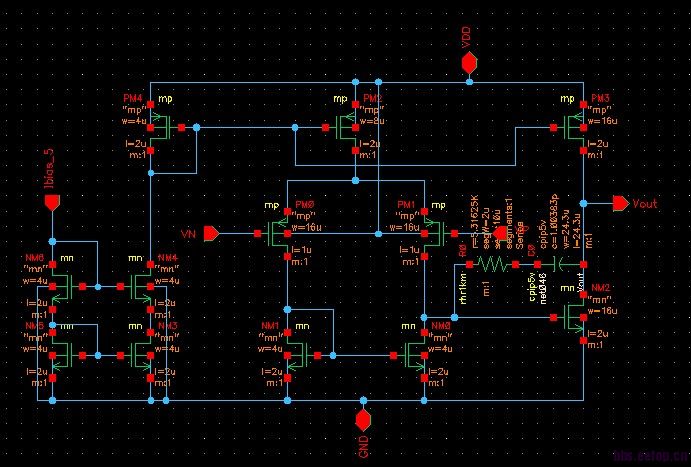

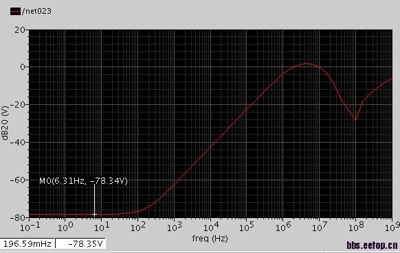

一个普通的二级运放,如下图。作为嵌位用。闭环增益在80多dB。但是仿真电源电压抑制比的时候感觉低频够了,但是高频下抑制比太小了。有什么办法能够提高高频下的电源电压抑制比。

PSRR左端是运放增益撑着,右端是靠的输出管子等效电阻相关的gds及cgs,cgd及负载电容的RC网络决定的。改改第二级。负载要带上的啊。

    谢谢!不好意思啊,可能我的表述出问题了,我的真实意思是抑制比这条线上升得太快了,到1MHz的时候已经很小了。不是指高频端太小,我只想在1MHz的时候也能有比较大的抑制比,再高的平率就无所谓了。

那条曲线是增益的下降曲线,20dB/频程。不可能改好。
你唯一可以考虑的是把右边的PSRR做好,让左边和右边的PSRR高的区域尽量重合。

回复 1# hfutmjj26
   把差分对的Bulk接到源极呗。

推大-3DB带宽,同时尽量保持高增益,很难,不过你这个还能提高
发表于 2012-3-17 21:13:08 | 显示全部楼层
提高差分对管的电流,增加单位增益带宽,准行﹣如果不可惜功耗的话。
发表于 2012-3-17 21:43:39 | 显示全部楼层
想办法增大带宽。不过,1M处的不通过加RC滤波是很难有很高的psrr的。
