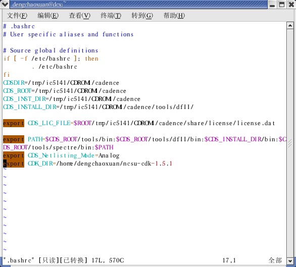

    大哥,我的问题跟你完全一样,网上搜了,没发现没有碰到别人跟咱这完全一样的。我的是新装的系统redhat RS4,没装其他任何东西就装的ic610,请问你是怎么解决的?
   有大哥说.bashrc的问题,我跟各种版本的都比对过,确认没什么问题的呀

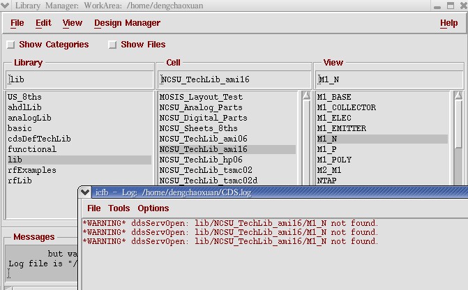

你好,请教一下,我下了cadence工艺库(ncsu-cdk-1.5.1),添加工艺库后打不开器件图,请问是怎么回事呀? QQ图片20140407143637111.jpg QQ图片20140407143808222.jpg
发表于 2014-5-15 21:39:12 | 显示全部楼层
按照20楼说的 可以用了
