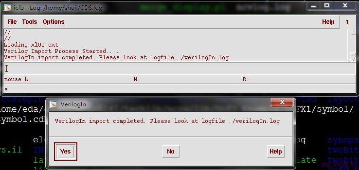

最近学习数字电路的设计流程,参照
<Digital VLSI Chip Design with Cadence and Synopsys CAD Tools >
这书做实验,今天想利用verilog结构级网表导入cadence生成原理图 ,
一直得不到结果,不知道什么原因,下面是一些截图。请高手帮忙。
先是填入verilog文件 和库文件等
(moore_dv.v使用UofU_Example库通过DC综合得到)
点OK之后,CIW显示导入完成了

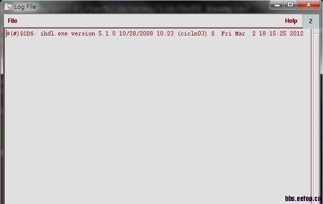

运行之后log是空的,但网上有个例子显示成功了有列表
最后库里面也是空的,根本没生成视图,
 楼主| 发表于 2012-3-3 13:12:41 | 显示全部楼层
在RHEL4 下面运行没问题,擦。。
发表于 2012-5-9 20:53:16 | 显示全部楼层
这个windows版本问题。
发表于 2013-1-4 11:35:24 | 显示全部楼层
请问现在解决了么?要是解决了怎噩梦解决的,请教一下。
发表于 2013-11-28 12:10:58 | 显示全部楼层
我也遇到过这种情况
先是查看verilogin.log文件,该文件又让查询ncvlog.log.
最后,发现是因为端口命名错误,导致输出为空

发表于 2016-8-23 18:12:39 | 显示全部楼层
回复 9# appleyuchi2
   Page:333,这两天遇到同样的问题,还好,已经解决。具体导入流程:http://bbs.eetop.cn/viewthread.php?tid=484391&amp;rpid=9093062&ordertype=0&page=1#pid9093062 Capture.PNG
