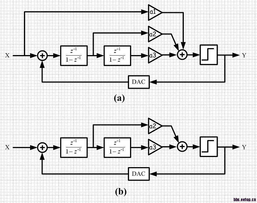

看文章里出现过这两种结构
第一种很常见,第二种少了一条信号的前馈支路,在性能上有什么不同吗?忘各位大侠指点下,不胜感激!
发表于 2012-1-13 17:00:27 | 显示全部楼层
加个前馈,迫使各个积分器的输出近似为0,减小对op的要求。
理论上从量化噪声传递的角度看,没区别。

发表于 2012-1-14 08:25:03 | 显示全部楼层
也遇到了,推导穿输涵数看出,少前溃通路对噪声传输是没影响的,对信号在高频处会衰减。用sd tool跑一下更直观后感

发表于 2024-7-10 20:23:18 | 显示全部楼层
你好,新手最近在做第二个结构,在怎么确定系数方面一头雾水,请问什么参考资料可以分享一下吗谢谢

matlab 的SD toolbox有函数可以根据需求计算系数

是的,但是对于二阶,会有agbc四个系数,但是对于某些特定的结构,比如图上这两种,有些支路没有的,也就是系数是0,比如g,第二图的a1也是没有的,我该怎么在matlab里面完成特定系数的置零,从而得到优化特定结构的系数呢,请教一下谢谢

用[a,g,b,c]=realizeNST()计算完初始的agbc之后,你可以直接在该代码后面将需要置零的置零就好了,比如写:b(2)=0;b(3)=0;  然后再用下面这些函数进行系数缩放:stuffABCD();scalceABCD();mapABCD()
