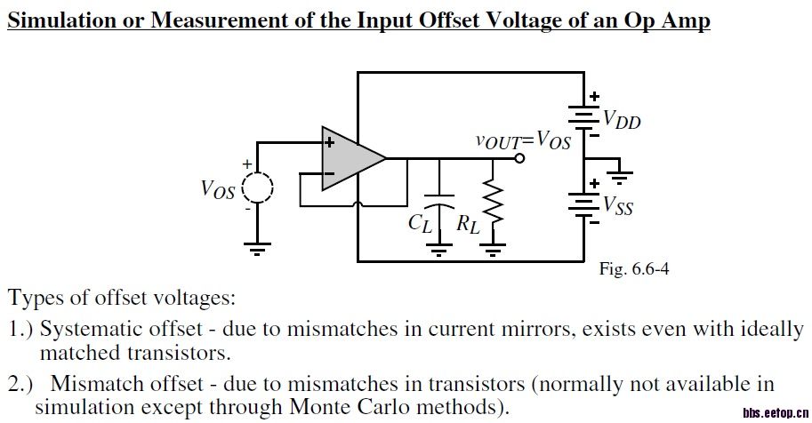

看来需要给你澄清概念问题:失调电压和噪声类似,可以分为系统失调和随机失调,你上面的仿真测试的是系统失调,系统失调与增益相关,增益越大则系统失调越低,随机失调一般由MISMATCH引入,随机失调的仿真可以通过MONT CARLO仿真得到。一般而言在现在CMOS工艺下,失调电压在几个毫伏左右,当然做得好可以做到1毫伏以下也是可以的。这时一般输入对管做得比较大,负载管的L做的比较长。当然更有效的方法是采用失调电压消除技术!

    谢谢你回的这么仔细,这些定义其实都看过的。。其实是这样的,我为了做毕业论文,想做一个低失调的instrumentation amp(仅限于仿真),用的电流负反馈结构,但是仿真结果是,现在正常工作的instrumentation amp的失调就和普通的2stage op差不多,甚至还要高一点,我是初学analog 的,哎
普通2stage op 按道理说失调在1-20mv,我弄的这个只有 0.1 mv ,让我怎么写论文阿。。电路CMRR大约为60db,就算是共模电压改变1V,能引起的失调电压变化大概在0.1mv,我觉得不会影响到失调电压多少,我自己做的这个运放我心理也很清楚,不可能比别人做得好,只要能做到正常工作就很好了。。
 楼主| 发表于 2012-1-10 11:19:16 | 显示全部楼层
回复 11# chenls_2002
    我想是不是因为这个原因,失调由系统失调和随机失调组成,系统失调由电路接成单位增益结构仿真得到大约是0.1mv,而随机失调是随机的,只能通过工艺容差仿真或者monte carlo 仿真得到,两者相加才能得到正常情况下的普通运放失调值 1-20mv
我只是仿真了系统失调, 我还必须要通过工艺容差仿真随机失调后才能得出结论?我用的CSMC .5 好像不支持monte carlo 仿真阿。。

不支持的话问FOUNDRY要啊!
实在不行就自己编一个,反正你是做论文嘛!

    你好,我看了你的帖子 发现你那个有运放失调电压的仿真图,我想请问一下,如果是动态锁存比较器 或者差分输入 双端输出的怎么来仿真失调电压?谢谢了 如果可以的话 我能知道你那个 资料介绍如何仿真失调电压的图是哪里来的吗?
