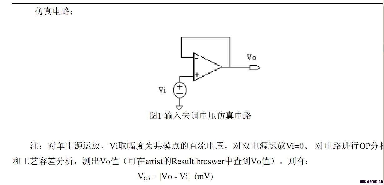

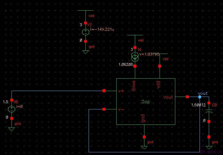

运放是普通 2stage OTA。增益70-80db吧,仿真失调电压的图是单位增益负反馈,但是仿真结果大约是0.12mv,普通运放失调电压1-20mv。所以我觉得我仿真结果不对。。
前一段时间我记得我曾经仿真过的,结果好像是10mv左右,这次也不知道什么原因变得。。

这个跟增益有关,也跟你输入的DC电压有关,严格来说你接成BUFFER形式,vo=vin=1.5V=A*VOFFSET所以当你输入信号变化时VOFFSET会变化。所以是否两次测试时输入电压一样,或者放大器的增益调整过!
发表于 2012-1-7 20:10:45 | 显示全部楼层
    这样怎么能看出来了offset?
offset是由mismat造成的,是随机的,当然不反映在dc simulation中
你看到的这个是system offset 被opamp的open loop gain抑制了
这个误差大家都会有的,需要上下电流源做的更匹配一点就可以了,但不是什么大问题
回复 支持 1 反对 0
发表于 2012-1-7 21:29:07 | 显示全部楼层
这个0.12mv的误差难道不是应该有的么?LZ意思是VO应该=1.5v?
放大器的增益有限,vo=vi-,有限增益下,这个差值被放大1万倍整好是输出啊~

    Screenshot.jpg 如图,这个是输入失调电压的仿真电路,显然offset是通过dc simulation仿真出来的,这个连接是单位增益连接,请问为什么说是开环增益抑制了offset?
        另外你的意思是不是,我的opamp电流源匹配不太好(可能是过驱动电压匹配吧)导致offset反而变小了,如果我能够使得电流源匹配的更好,那么我可以得到opamp的offset的典型值,比如10mv-20mv?  谢谢

发表于 2012-1-8 00:05:52 | 显示全部楼层
这不是offset,是gain error
前仿能仿出offset那真是够惊悚的

我需求的不是某个具体的电路的具体的结果,只是想得到某一种结构下失调的典型值吧。
你说的对,具体失调肯定要layout后加上后仿才能得到,可是我没有那个条件。。我要求的只是电路仿真的结果。。
我的共模输入电压设置为1.5v,测量的offset是0.12mv,设置为2v,测量的offset为0.8mv。。数量级就是不对阿。。还是说本身offset仿真就是一个悬乎的东西,测量到多少的值都是正常的?
